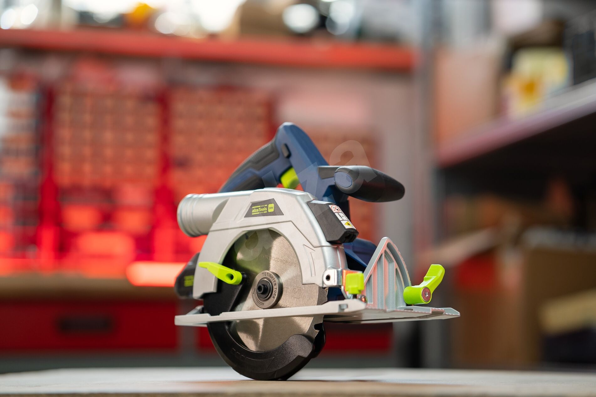

Az AlzaTools BatteryONE CCS20V + 24FCH20V + 20LBP20V akkumulátoros körfűrész részletes műszaki adatai
165 × 20 mm-es (vastagság 1,6 mm) fűrészlap 24 foggal
A fűrész beállítása szerszámok nélkül
Sebesség: 4 200 ford./perc
Szénkefés motor
Az AlzaTools BatteryONE CCS20V lézerrel van felszerelve a precíz vágáshoz (2. lézerosztály)
Vágási mélység: 51 mm 90°-ban / 37 mm 45°-ban
Ergonomikus gumírozott fogantyú
Körfűrész, kézikönyv, vezetősín és fűrészlap kioldókulcs a csomagban
Méretek: 30,5 × 17,6 × 25,4 cm
Az akkumulátor (2 Ah) és a töltő (2,4 A) tartozék -

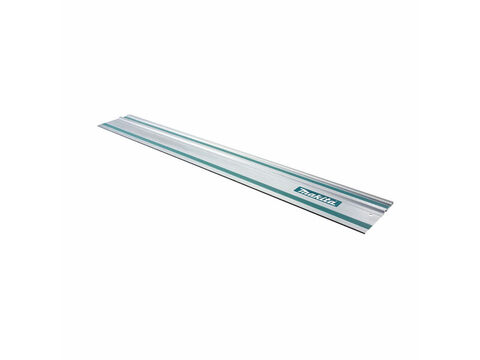

Esetleg van valakinek AlzaTools gépe?
Ezt az akkus körfűrészt néztem ki, kuponnal 23 000 volna szállítással együtt.
A talp eléggé masszívnak néz ki, vajon vezetősínnel lehet használni, mintha volna neki egy sáv (a kézikönyv nem említi)? -
