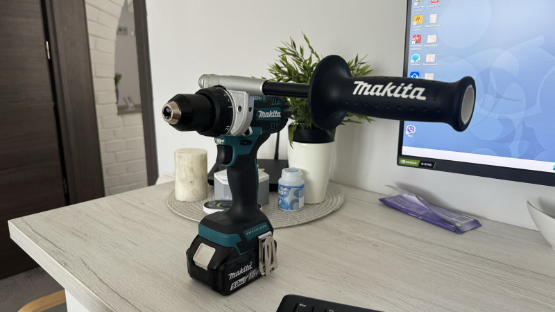

válasz ncc1701 #13436 üzenetére
Szerintem oda egy DDF486 is nagy. Ennek ütvefúró verziója a DHP486. Egy 100-as 4mm-es csavarhoz ez brutál. És nehezek is.
Egy 60Nm-es géppel bőven megvagy.
De ha már itt vagy, akkor a súly miatt sokkal könnyebben használható például egy DTD172. Ez ütvecsavarozó.
Vagy DDF083Z. Ez egy kis kompakt gép. Én nagyon szeretem. Elég erős a csavarozáshoz. -

Még egy surprise!
Morris
Most érkezett.
Az 5Ah-s akksival kicsit nehéz, de még így is könnyebb mint a DTD172.
Veszek hozzá 2 db 2Ah-sat és azzal jó lesz.[ Szerkesztve ]
