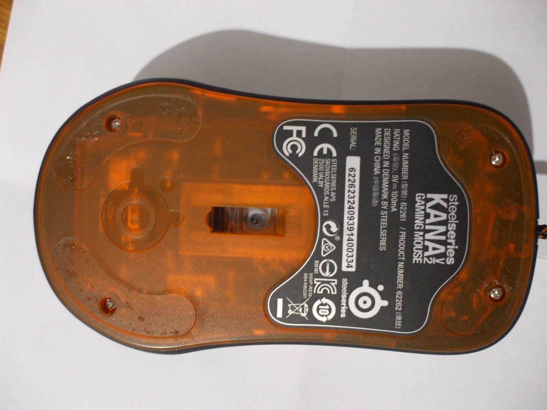

Kana V2-ben cserélném az Omronokat, de már az első lépésnél elakadtam ugyanis nincs otthon megfelelő csavarhúzó hozzá.
Az órás csavarhúzó nem viszi. Mivel nem akartam a csavar fejét tönkretenni bevittem a helyi vasboltba, de ott sem találtak megfelelőt hozzá. aki esetleg már szerelt Kanát meg tudná mondani hogy pontosan milyen/mekkora csavarhúzót használt?A mellékelt képen sajnos a csavarok nem látszanak tökéletesen. Holnap tudok majd jobb minőségűt készíteni.
