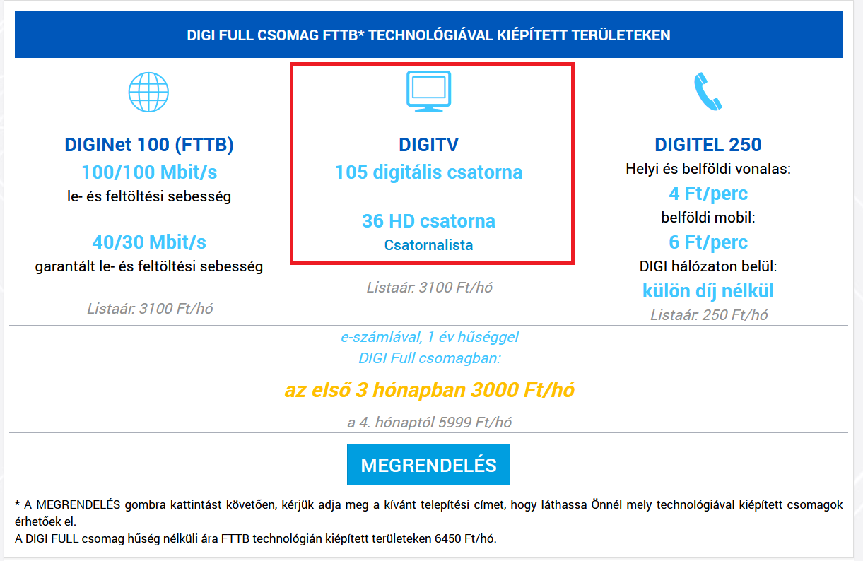

Semmi köze nincs hozzá a fikázásodnak. Be kell jelenteni hibára, mivel masnal nem jelentkezik mashol igy velhetoleg helyi hiba. Barmely mas szolgaltatónál necces az ilyen fantomhiba.
pinnacle: smart camnak nincs köze hozza, egy DVB-C STB-vel vagy masik TV-vel ki kellene probalni. Esetleg tul eros a jel vagy tul gyenge vagy valoban az adóban és valahol a digi rendszerében van a hiba. Alsófrekis időszakos problémára (nem csak 1 adót érintett) nekem regebben a lépcsőházi erősítő cseréje volt a megoldás a Digi által. Egyebkent egy STB talan ingyen van Digitől (SD), legrosszabb esetben meg 1000/hó a HD box egy próbára egy hónapra..

Sziasztok! Néha az M1-en szakadozik a hang, lefagy a kép. Csak ezzel van gond. Találkoztatok már ilyen problémával? Diginél azt mondták, hogy analóg csatorna hibánál ingyen kivizsgálják (mert arra vonatkozik a szerződésem), digitális hibánál ha nincs általuk biztosított vevő eszközöm, akkor 2500Ft-ba kerül a kiszállás. Ez, hogy lehet? Most szerződtem 1évre, Digi Full csomagra, ott csak digitális csatornákat vannak feltüntetve.
DVB-C tuneres TV-m van. Lehet DIGI Smart CAM-al jobb lenne? Egyébként nincs vele semmi gond.
