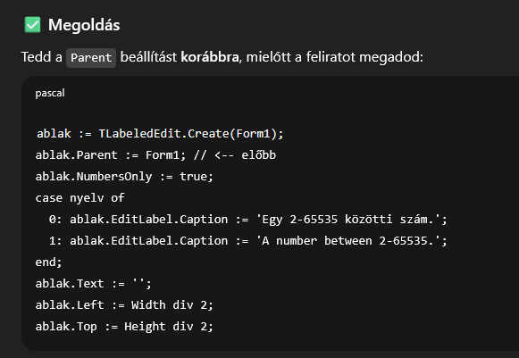

2. a felirathatter-en miért nem látszik a kilépéses felirat?
3. miért van az, hogy az ESCAPE gombra nem reagál a program, mióta beillesztettem ezt a paneles-gombos kilépést? Pedig csak az van az ESCAPE-hez rendelve, hogy Close;.
procedure TForm1.kilepgombkatt(Sender: TObject);
var panelszoveg, igenszoveg, nemszoveg: array [0..1] of string;
begin
panelszoveg[0]:='Biztosan ki akarsz lépni?';
panelszoveg[1]:='Are you sure you want to exit?';
felirathatter:=TPanel.Create(self);
With felirathatter do
begin
Left:=round(Form1.width/2);
top:=round(Form1.height/2);
Caption:=panelszoveg[nyelv];
parent:=self;
end;
igenszoveg[0]:='Igen';
igenszoveg[1]:='Yes';
igengomb:=TButton.Create(self);
With igengomb do
begin
Left:=felirathatter.left+1;
top:=felirathatter.top+TextHeight('I')+1;
Caption:=igenszoveg[nyelv];
parent:=self;
Onclick:=@kilepigenkatt;
end;
nemszoveg[0]:='Nem';
nemszoveg[1]:='No';
nemgomb:=TButton.Create(self);
With nemgomb do
begin
Left:=igengomb.left+igengomb.width+4;
Caption:=nemszoveg[nyelv];
parent:=self;
Onclick:=@kilepnemkatt;
end;
felirathatter.width:=igengomb.width+nemgomb.width+10;
felirathatter.height:=igengomb.height+TextHeight('I')+10;
end;
procedure TForm1.kilepigenkatt(Sender: TObject);
begin
close;
end;
procedure TForm1.kilepnemkatt(Sender: TObject);
begin
igengomb.Free;
felirathatter.Free;
nemgomb.Free;
end; -
