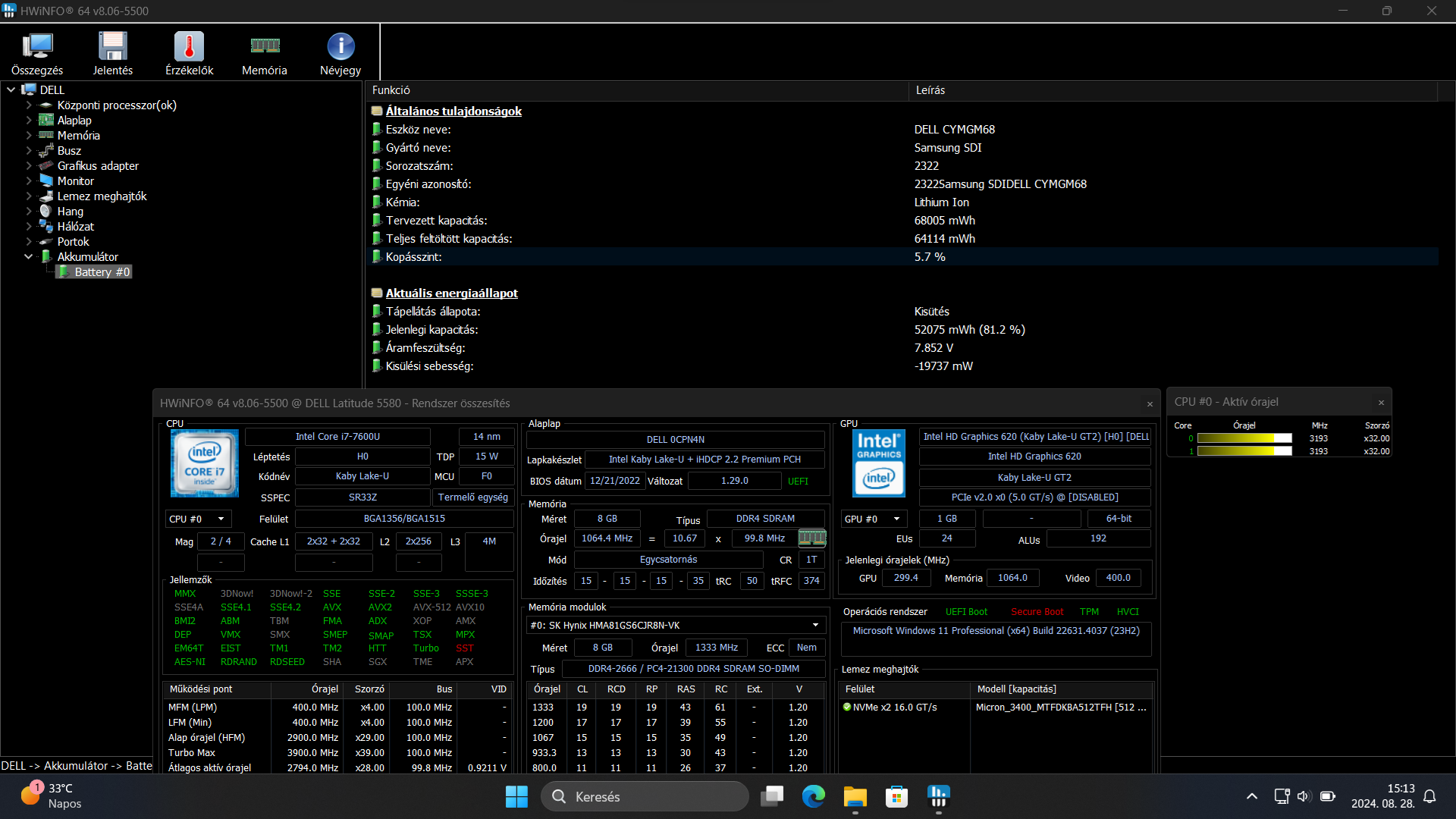

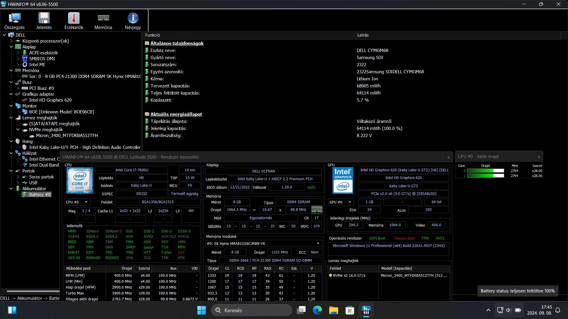

- Az akkunál; "Kopásszint"Itteni kolléga képzett ki nemrég. Így meg lehet tippelni az akku állapotát.
Nálam 5.7% az elhasználódás; kb 94%-os az akku. képÉv elején volt cserélve új alisra az aksi (helyi kisöreg újít fel gépeket, majd passzol el).
- A gyári garis delles 2 év garis, meg szuper, de annyiba kerül mint a gép. Majd 50 ropi.
Az alis meg tizenvalamennyi.Nem tudja a gyári teljesítményét újonan sem.
De elmegy. Windows 5 órát becsül, Youtube lemererítős teszt 3ó40p. Fekete képernyőn olvasás volt 7 óra felett is.Aliról nem mernék venni aksit.
De itthonról garis utángyártottat simán.
Vagy egy drága gépbe lehet megéri a gyári aksi is. -

- Létezik akku teszt, ami hirdetésbe elismert adat?
5 óra becsült üzemidő kiemelkedőnek számít? [kép]
Régi laptop 5580-as, új Ali-s akkuval (helyi kisöreg unalmában újít fel, ad tovább gépeket).
Egy éves sulihoz vettem (nem ment a gyakorlat része, otthagytam), nem igazán lett befogva a laptop. Ez lett volna az első működő aksis gépem.Meghirdettem, de nem igazodom el az akku témában. Mit szoktak akku időnek írni?
- A W11 által kiírt/becsült üzemidő mindig változik, terhelés-/energiaszint beállítás-függő.
- Nem találtam akku tesztelésre infót, hogyan lehetne.
Így Youtube lemerítős tesztet találtam ki.
Teli aksiról automatikus lekapcsolásig. 3 óra 40 perc lett (97%>5%-ra).De volt már 7 óra üzemidő is, közel sem került a lemerülés, még órákat becsült.
Igaz ez takarékos üzemben, sötét témával, airplane, stb. Gyakorlatilag fekete képernyőn olvasásnak felelt meg. Offline weboldalban futó hivatalos kresz teszt.
