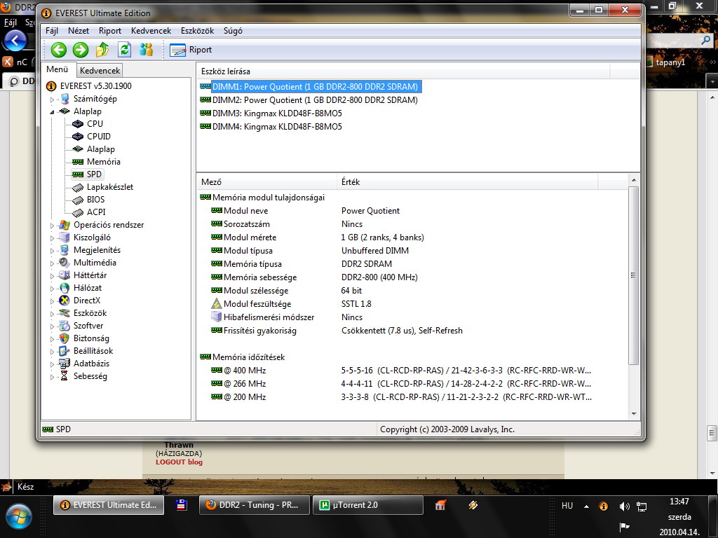

Tudtál köszi! A legnagyobb problémám az, hogy van 2 giga pqi ramom 5-5-5-16os időzítéssel, és 2 giga kingmax 5-5-5-18assal.(már lassan két éve jól együtt működnek) És ha jól emlékszem akkor a 260as fsb-t ís úgy tudtam elérni, hogy csak a 2 giga pqi volt benne. Ebből gondolom, hogy ott a leggyengébb láncszem. Csak mondom hátha az időzítések variálásával még tudok feljebb menni.

Az megvolt, illetve a trfc értéket emeltem egy fokozattal, így fsb 240-260ig elmegy, de fölé nem. Azért gondolom, hogy esetleg időzítésbe is bele kéne nyúlni, de nem értek hozzá. Feszt gondolom, csak ha magasan jár a Mhz akkor kell +. De azt ugyis visszaosztom 800-900 közé. Meg nem tom mit jelentenek ezek a cl4-5 stb.

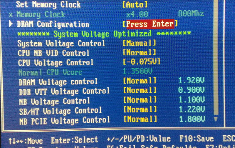

Bios-ban beállítottam az 5-5-5-15-ös időzitéseket és nem tudom hogy mennyi a ram alapfesze amit a lap ad neki, de én az overvoltage controllban még rádobtam + 0,1v-ot.
Azt mondják a legjobb elvileg 900 mhz 4-4-4-12. De én 400 fsb-n járatom a procit.
Igazából most csak azt nem vágom, hogy így ezzel a +,01v mennyi feszt kapnak a ramok? -

Sajna ezen az alaplapon szinte semmit nem lehet állítani... Ram cpu fesz, meg fsb, amivel szinkronban nő a ram freki is... Igen cl5-ben van!
Megpróbálom, kivárok a jelenlegivel meddig bírja.A furcsa számomra az volt, hogy a 2,1 voltos feszen kibírta az Everest terhelés tesztet 15 percig. 2 is. Tudom, ez nem sok, de utána TDU-ban 2 perc után lefagyott... A mostani 2,3-as veszélyesnek minősített beállítással bírta 45-50 percig is TDU-t utána már meguntam
