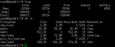

Tutu7030
Találtam egy érdekes kis írást..
ViharVadász kamera stabilizálása
Egy webcam árán lehetne vaterázni valami támogatott fényképezőgépet.
Ha minimum 1024x768 felbontásban tudna lőni, már jó lenne. -
