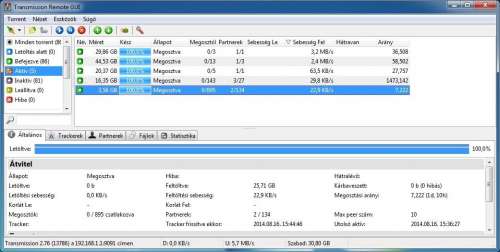

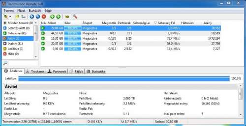

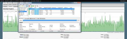

Érdeklődöm, hogy valakinek van tapasztalata a legújabb Chaos Calmer 15.05 openwrt verzióval?
Készítettem magamnak egy custom build-et, de a Transmission BitTorrent daemon kb. 5 másodpercenként
újraindul a DIR-825-ös B1-es router-en, egyébként minden más (általam használt) program megfelelően fut,
legalábbis ilyen rövid idő alatt ezt tapasztaltam.
A trunk-ban ugyanezt tapasztaltam, ezért inkább visszaraktam a Barrier Breaker 14.07-es változatot.
Ez valóban káosz...Amit már régebben szerettem volna megkérdezni, hogy a támadási kísérletek kivédésére, ki milyen
csomagot használ, beleértve a megfelelő naplózást is, mert a folyamatosan rotálódó Kernel és a System logok
erre nem igazán alkalmasak?!Üdv.:

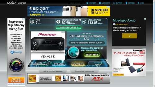

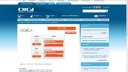

Egy kis segítségre lenne szükségem, nálam is előjött a lan-wan sebesség probléma. A router elindulása után nem sokkal az internet sebessége kb. 1-3 Mbps csökken 100 Mbps-ről. A legújabb 15.05 openwrt van fent a routeren. Ki hogyan tudta megoldani ezt a hibát, mit javasolnátok?
Üdv,
Gergő -

#1224
3. képen: OpenWrt vargalex v1.1.6 r35318
Ha még meglenne az a build-od ami 400Mbps körül tudott NAT-olni vagy tudnál csinálni egyet, azt megköszönném.
A Digi1000-res netet nem bírja a laptopom se, szóval az 500 vagy a 200-ason gondolkodok. Mivel a DIR-825-el "csak" 270Mbps-et tudtam mérni, ezért hajlottam inkább a 200-as felé, mert akkor nem kellene routert venni. Viszont ha ez a router átvinne 400Mbps körül akkor az 500-as net mellett döntenék és maradna a Transmission, FTP is az igen jó lenne
