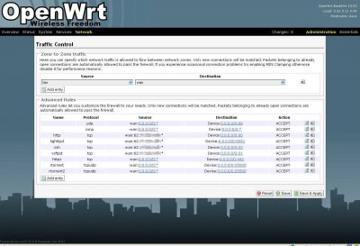

A transmission aktívvá tételéhet adj hozzá egy tűzfalszabályt, amiben kiengeded az 51413-as portot TCP és UDP-n.
LUCI-ban:
Network -> Firewall -> Traffic Control:
Advanced Rules -> Add Entry

12.2 Tűzfal
Luci-ban:
Network->Firewall->Traffic controlAdvanced Rules-nál hozzáadhatsz portokat, amiket el szeretnél érni. Legyen most xxx port hozzáadva
Source: wan
Destination: device
Add -> Protocol
Source port: hagyd üresen
Destination port: xxx
Action: accept (ha reject, akkor elutasítja a kapcsolódást)Amiket mindenképp érdemes kiengedni:
- ssh wan felé TCP
- php szerver 8081 TCP
- transmission által használt port TCP + UDP
- esetleg FTP 21 TCP -

opkg remove csomag5. Webes adminfelület
A leírásban most a flash tárhelyre fog települni a csomag. Ahhoz, hogy USB-re telepíthess vagy extroot-os firmware kell vagy pedig ezt a TóthSzabi-féle leírást kell követni.Luci webfelület telepítése:
opkg update
opkg install luci-admin-full luci-theme-openwrt luci-fastindex luci-app-firewall luci luci-app-initmgrEz csak a legalapvetőbb Luci csomagokat telepíti fel. Ha QoS-ra, vagy bármi egyébre szükséged van, akkor azt már a webes felületről is felteheted majd.
Ha minden jól ment, akkor még egy kis apróság futtatásával máris elérheted az admin felületet a böngészőbe beírt 192.168.1.1 címen.
/etc/init.d/uhttpd enable
/etc/init.d/uhttpd startNekem ettől nem működött a webfelület, ezért egy saját Luci webfelületet telepítettem fel.
/etc/init.d/uhttpd disable
opkg update
opkg install luci-lucidMost már tényleg elérhető lesz az admin felület a 192.168.1.1 címen
Engem kimondtottan idegesített, hogy a Luci a megnyitásakor az Essential felületével nyílik meg, amiben semmit sem lehet elérni, ezért eltávolítottam.
opkg remove luci-admin-miniEzzel elkészült a webes felület, melynek segítségével aránylag sok mindent be lehet állítani. Én kevésbé tudom értékelni, de azért egy-két dolog beállításánál jól jöhet.

Még játszogatok majd vele.
Érdekes, hogy neked jól megy. És a fő bajom, hogy nem seedel. Nekem elsősorban arra kéne, mert ha le kell szedni valamit azt inkább leszedem a géppel gyorsba, mert az van, hogy 15megát is elér csúcsba. A router meg azért ennyire nem penge. Viszont seedelhetne nekem folyamatosan olyan 2-400k-val. De nem.
