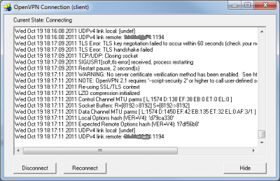

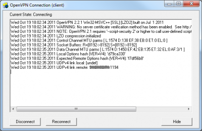

Helló!
Kipróbáltam távolról... Viszont onnan még mindig nem megy.
Elakad még a csatlakozásnál, és timeout a vége.Gondolom valami tűzfal probléma lehet, de nem tudom, hogy mi.
Meg van nyitva a 1194-es port, és a tap-os szabályok is benne vannak az iptables-ben./etc/config/firewall:
config 'include'
option 'path' '/etc/config/firewall.vpn'
config 'rule'
option 'target' 'ACCEPT'
option '_name' 'VPN'
option 'src' 'wan'
option 'proto' 'tcpudp'
option 'dest_port' '1194'/etc/config/firewall.vpn:
iptables -A INPUT -i tap+ -j ACCEPT
iptables -A FORWARD -i tap+ -j ACCEPT
iptables -I OUTPUT -o tap+ -j ACCEPT
iptables -I FORWARD -o tap+ -j ACCEPTMi lehet a gond?

Alex... Zseni vagy
Most fordítottam egy új firmware-t, és már eleve beletettem az OpenVPN-t...
Újraindulás nélkül működik.Az az egy furcsa, hogy amikor belső hálón megnézem az IP-m, akkor a router IP-jét kapom vissza, és nem a 192.168.1.200-at, mint ahogy én azt elképzeltem. De ettől függetlenül működik. Külső hálózatból egyelőre még nem tudtam kipróbálni, de nagyon remélem, hogy jó lesz.
Nagyon köszönöm a segítséged!

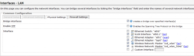

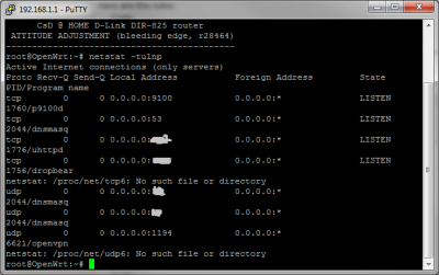

Szégyen szemre beletört a bicskám az OpenVPN-be.
Ezt a leírást követtem. AZ IPtables-en kívül mindent megcsináltam. Mert ott hibát írt az első két sorára.
Viszont ezek után még nem láttam, hogy futna bármilyen démon...
Milyen további lépések szükségesek a rendszer beüzemeléséhez?
Sajnos egy másik leírás alapján megpróbáltam kiegészíteni, de ennek recovery mode lett a vége. Meghülyítette az interfészeket.
Van valakinek tapasztalata VPN-nel? Hogyan lehetne működésre bírni?
