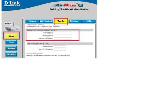

Szia,
böngészőbe írd be a 192.168.0.1 -et majd enter, bejön egy ablak oda írd be a felhasználó névhez azt, hogy "admin", majd kattints át a jelszó részhez (fontos, hogy a kurzor ott legyen a jelszó mezőnél), majd nyomj egy OK gombot. Így belép nekem.A menüben "admin" => "Tools" és új jelszó magadása (lásd mellékelt képen).
szerk.: fontos, hogy vezetékes kapcsolattal lépj be, ne WLAN-on.
üdv
Hugi00
A router jelszavát szeretném módosítani, de a böngészősávba beírva a 192.168.0.1-et követően nem a router beállításaihoz jutok el, hanem azt írja ki, hogy nem tud kapcsolódni.
Vagy nagyon rossz a megközelítés a jelszóváltoztatáshoz?
