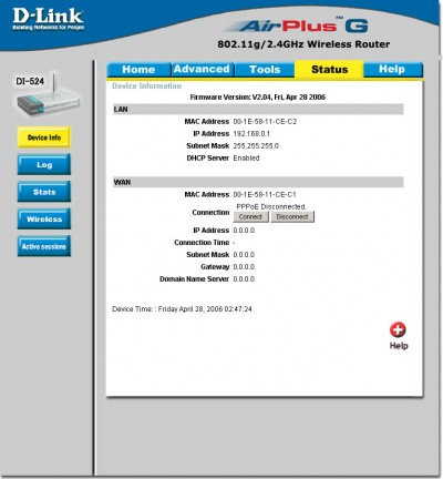

Én is ilyen routert használok. Még ősszel vettük, amikor beköltöztem az új albérletbe, digis netet osztunk meg vele. Fél éven át semmi probléma nem volt, míg egyszer csak a net egyik pillanatról a másikra megszűnt működni. A digisek helyszíni szerelése után kiderült, hogy a hibát egy másik netes vállalkozó okozta, aki a switchben rossz helyre tett minket vissza, miután valakinek a lépcsőházban bekötötte a netet.
Az a baj viszont, hogy én mielőtt kihívtam volna a digiseket mindent végignéztem, hogy nem-e valamelyik hardverünk okozza a hibát. Mivel a routerhez nem tudtam a jelszót, így reseteltem a hatulján lévő gombbal.
Azután beállítottam PPoE módra, megadtam a felhasználónevet, a jelszót, minden kábelt visszacsatlakoztattam úgy, mint mikor működött, de hiába... Egyszerűen nem tudok router mögül netezni. Egy ping parancsra sem válaszol, gyakorlatilag olyan, mielőtt kijöttek a digisek. Router nélkül minden teljesen jól működik...
Mi lehet a gond?
1 kép a status ablakról:
Előre is köszönöm a segítségeteket!

WPA-PSK titkosítással, a static DHCP 3 ( 1 asztali; 2 laptop) gépre engedélyezve (ha ez számít valamit).
http://prohardver.hu/dl/s/wb.gif
Már a hajamat tépem és nemtudom hogy mit csináljak
Lehet hogy az orrom előtt van a megoldás de semmire se jutottam eddig.
Ha valaki megtudta csinálni, segítsen mert nem nagyon vágom.
Pár napja van meg a router meg a wifi kari, süsü vagyok ehhez!
