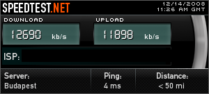

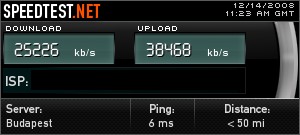

dras27
Van egy D-link 524-es roterem.A vezetékes kapcsolatán két gép műkszik jól.Van egy laptop vezeték nélküli kapcsolatban,de ez nem talál kapcsolatot a routerrel még egy helységen belül sem.Ha valaki tud hasznos infót adni erre a problémára,megköszönném.
Pimpa88
Köszi! Ezt is beállítottam, akkor mostmár minden rendben van.
Mg egy kérdésem lenne:A kábelre csatlakoztatott gép hozza a full sebességet, viszont a notebookok sokkal lassabbak (Notebookok max. 5-8 méterre vannak a Routertől + 1 fal.)
Kábeles csatlakozás:
Wireless:
Ez normlis dolog, vagy valamit nincs jól beállítva?

Én DWL-G510-es adapterrel használtam, nekem a max sebesség ~18Mbit/sec volt elérhető vezeték nélkül (két gép között).
Térerőtől függően a 8Mbit internetből 1-5Mbit közötti értékeket mértem a másik szobában levő gépen. A routerrel azonos szobában majdnem a teljes sávszél átment.
Érdekes, hogy ilyen keveset mondtak, az én mérésem ennél több, de viszont az 54-et meg sem közelíti sajnos. -
