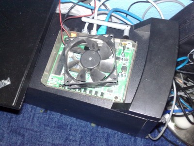

FW frissítést ajánlanám, hűtés fölösleges.
Az én routerem az íróasztal lapja alá van felfogatva alulról, még csak langyosnak sem langyos, közvetlenül a kábel modem mellett van (az is fel van fogatva az asztal lap alá).
Firssíts FW-t akkor jó lesz, meg a dmz menüben ha jól emlékszem a torrent miatt engedni kell egy portot.üdv

Dot
Hali
Nekem is 524 esem van. Firmware Version: V2.04, Fri, Apr 28 2006
A PC-m és 1 laptop között van kábelesen, folyamatos használatba, néha a telómmal, PDA-mal is használom. PDA-val vannak kapcsolódási gondok, de most ez nem lényeg.
2évig ADSL em volt 8 majd 10Mbites. Nagyon királyul működött a net megosztása, de 2hete kötötték be a DIGI netet 50/25Mbit. Ugyebár első net tesztélésénél csak a pc-vel nézem. Egész jól sikerültek a tesztek.
Később rányomtam a laptopot feltölteni. Aztán jöttek a problémák:
Első héten csak annyi, hogy: a laptopom megy a seed kb 10Mbittel és a gépen elindítok valami letöltés aminek akár 100Mbittel is kellene jönnie az csak 20-30Mbittel jön. De nembaj nem várok többet egy 10000Ft-s routeről.
De most már haldoklik. Ha a laptopon megy a seed akár 20KB/s is akkor a PC-n nem tudok böngészni! Egy PH!-s oldal beltöltés kb 1 perc. Letöltés 20Mbit, ping 10alatt.
Játszani meg lehetetlen mert 5mp kénet laggol egy oriásit!
Most csináltam rá hűtést mert anno olvastam, hogy picit forrófejű. 3db borda már évek óta rajt volt, adsl-el langyos volt, most forró.
Raktam rá 1 ventit, a bordák alig langyosak!!!!
Persze forog a venti!Pillanatnyi adatforgalom: a laptoppal feltöltés: kb200kB/s msn, vista oldalsáv; PC-vel feltöltés: kb100kB/s msn, xfire, mirc, netrádió 128kbit
A router web configjába az advenced fül megyitása: 32s
http://hardverapro.hu/aprok/hardver/listaz.php 35s
citromail 42s
torrentoldal 84s
böngészőm: Opera 9.64, de az ff és a ie6 is lassú.
Sajan router nélkül nem tudom kipróbálni a gépet mert nem ér el a digi kábele :S
Laptopon jóminden, ha direktve kötöm!Frimware frissítés használna? Vagy inkább vegyek másik routert?

Maga a router közel sem annyira meleg mint a dlinkes adsl modem, legalábbis nálam, sztem elég egy venti ami mozgatja a levegőt. Nálam egymás felett van a kettő lépcsőzetesen eltolva, alul a router, felül a modem, pl elé egy 12-es hűtő,5v-ra, silent halk valamit azt megy ameddig megy, ha nagyon meleg lesz megcsinálom, jobbat nem tudok hirtelen.
A gyártó szerint bírja a meleget beszéltem velük, de ezt én megkérdőjelezem, egészen egyszerűen azért, mert nem egyszer van már most is, h nem todom megfogni a modemet, a router pite hozzá képest. Amikor nincs nyúzva a net akkor kicsit kihűl mindkettő, tehát csak akkor baromi forró ha nyúzva van. -
