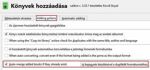

Azt hiszem megtaláltam a megoldást.
Úgy tűnik a duplikáltak ellenőrzését hozzáadásnál alapból és mindig ellenőrzi. De ha egy a könyvtárban már létező könyvet ismét hozzá szeretnék adni a könyvtárhoz, és ekkor ne jelenjen meg a figyelmeztető ablak, akkor erre egy új opciót kell létrehozni.
Mikor a képen látható műveletet beállítom, akkor duplikáláskor nem jelenik meg a figyelmeztető ablak.
snowdog
Azt hiszem akkor maradok annál, hogy Total Commanderben ellenőrzöm, hogy azonos-e vagy sem.
Ha arra vagy kíváncsi, hogy a könyvtárban van-e két olyan könyv, ami méretre teljesen azonos, akkor ezt a Calibre-ben a Find Duplicates add-on-nal is megtudod nézni. A keresés megindítása előtt válaszd a Binary Compare opciót.
snowdog
Ez érdekes. Végeztem egy kísérletet. Mint a korábbi képeimen látható volt, nálam sincs egyik check-box sem bejelölve, ennek ellenére ha ugyan azt a könyvet kétszer másolom a könyvtárba, akkor nálam is megjelenik a figyelmeztető ablak. Most nekiállok megkeresni, hogy mi váltja ki az ablak megjelenését. Ha megtalálom az okát, akkor ide írom.

Nem, ott sincs bejelölve és jól gondoltad, hogy nem adok hozzá automatikusan könyveket.
De a lényeg az, hogy teljesen jól működik, persze ha olyan könyvet adok hozzá, aminek nem tudja beolvasni a címet, akkor előfordulhat dupla, de azok kibuknak amikor épp valamiért nézem a szerzőket. -
snowdog
Igen, a képen látható ablak jelenik meg, ha már létező könyvet akarunk a könyvtárba másolni.
Még egy lehetőségről tudok, mikor automatikusan vizsgálja a duplákat, bár nem hiszem hogy automatikusan adnád hozzá a könyveket.
Ha ez a check box sincs bejelölve, akkor most hirtelen nem tudom, hogy könyvek hozzáadásánál miért vizsgálja a duplákat.
Viszont az előbb tévesen írtam, hogy az add-on nem tud könyvtárak között duplákat keresni. Most hogy jobban megnéztem a beállításait, rátaláltam hol lehet beállítani a különböző könyvtárakban történő összehasonlítást.
