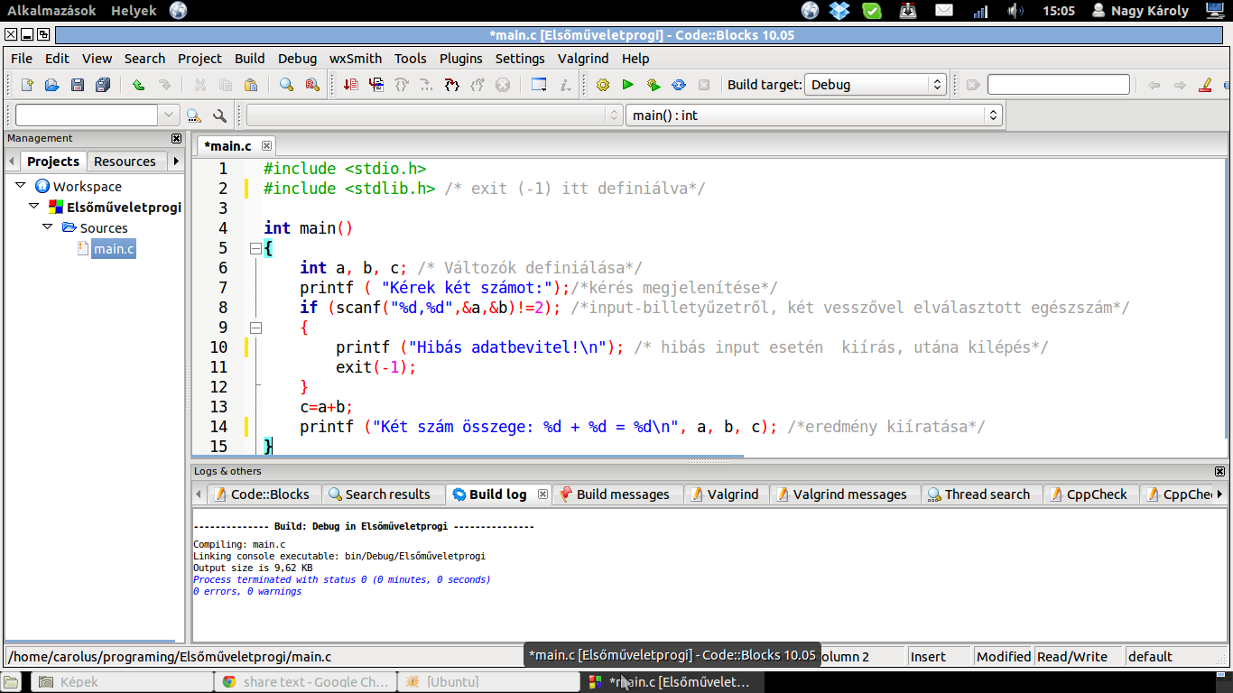

Barras
Segítséget kérnék az alábbiban:
#include <stdio.h>
#include <stdlib.h> /* exit (-1) itt definiálva*/int main()
int a, b, c; /* Változók definiálása*/
printf ( "Kérek két számot:");/*kérés megjelenítése*/
if (scanf("%d,%d",&a,&b)!=2); /*input-billetyűzetről, két vesszővel elválasztott egészszám*/
printf ("Hibás adatbevitel!\n"); /* hibás input esetén kiírás, utána kilépés*/
exit(-1);
c=a+b;
printf ("Két szám összege: %d + %d = %d\n", a, b, c); /*eredmény kiíratása*/
}Miért nem fut le helyesen a következő?
-Feladat: Billetyűzetről beolvas két egész számot,majd megjeleníti az összeget. Hibás input esetén kiírás
-Jelenség: Elindul,helyes adatbevitel után is hiba kiírás, s nem az összeg megjelenítése, s kilép. :S -
