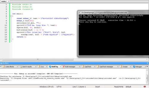

Meghívtam, de az volt a gond akkor, hogy kiírni a forrásból jól tudtam, de a beolvasáskor elvesztek az ékezetek.
A végső, de eléggé csúnya megoldás forrását feltettem ide.
Ezzel a beolvasás billentyűzetről hibátlan, de a kiirás forráskódból hibás volna. Viszont egy függvénnyel konvertálom az ékezeteket és ezzel kiirni is tudok rendesen. Valahogy nem sikerül egyszerűen a kiirás-beolvasás konvertálás nélkül.
Fura volt továbbá, hogy pl. az swprintf(szoveg,L"állomás"); nem tartalmazhatott ékezetet, csak akkor, ha utf8 volt a forrásfájl tárolása. Viszont ekkor macerássá váltak újra a karakterek, mindent wprintf()-el tudtam csak kiirni. A beolvasás viszont hibássá vált.
