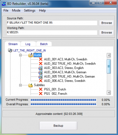

BigBug
Azt hogy lehet megoldani, hogy ha BD50-ből BD25-öt akarok csinálni, akkor megmaradjon a menü, de extrákat tudjak törölni?
BD Rebuildert használok, ott nem találtam ilyen funkciót?
Gondolom nem én találtam fel a spanyol viaszt.
A cél az lenne, hogy legyen menü (mert szeretem), de a felesleges sallang (logók, figyelmeztetések, extrák, faq-ok) ne legyenek rajta.
Ha több lépcsős a megoldása az sem gond, csak legalább nagy vonalakban írja le valaki légyszi!

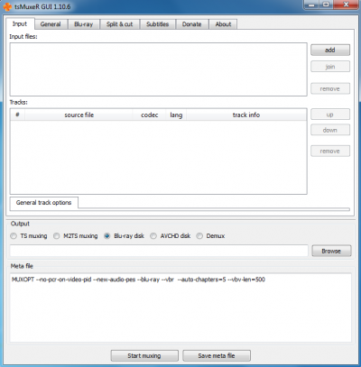

sensor060
Hello !
A TS-Muxer az BD Movie-k multiplexelésére szolgál, nem tud mkv-t. Ha mkv-t akarsz mux-olni, akkor használd az Mkvmerge-t. Azt hiszem mkvtoolnix csomagot kell letölteni, abban van, van benne gui-s változat is.
Egyébként én ajánlanám a DvdFab8-at is, mert az tud közvetlenül BD-ből mkv-t, tud újraencode-olni BD50-ről BD25-re, megcsinál mindent, és nem kell neki avisynth, meg ffdwhow, meg media splitter, meg semmi. Hátránya, hogy fizetős a stuff, dehát valamit valamiért. Ja és persze a BD movie védelmeket is meg tudja oldani.

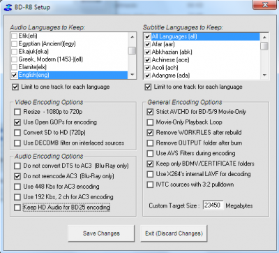

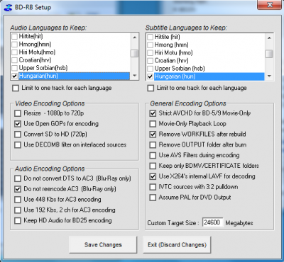

Amelyik hangsávot nem szeretnéd, azt úgy állítod be, hogy előtte egy piros X legyen, ugyanígy a feliratoknál is:
Én ilyen beállításokat használok:
Itt az Audio résznél szoktam változtatni az opciókat attól függően, hogy meghagyom-e a DTS ill. HD hangot, vagy sem. A fenti beállításokkal az AC3 hangot változatlanul hagyja, azonban a DTS és HD hangsávokat átalakítja AC3 formátumúvá (így magasabb lesz a kép bitrátája).
A Custom Target Size pedig kísérletezés kérdése, 24600 Megabytes kb. pontosan 23GB kimeneti méretet ad (= BD-R lemez max. kapacitása).

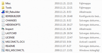

Van egy kis problémám
D rebuilder mappa inspect:
- AVISYNTH Version: 2.5.7.0, Ok
- HAALI Splitter: Ok
- FFDSHOW: 3326, Ok
- WIN7 preferred AVC CODEC: Not Set correctly
- WIN7 preferred VC-1 CODEC: Not Set correctly
- WIN7 preferred MPEG2 CODEC: Not Set correctly
- FFDSHOW VC-1 set incorrectly: [0]
- FFDSHOW MPEG2 set incorrectly: [0]
- FFDSHOW AVC set to "libavcodec": Ok
- BD Rebuilder v0.36.0.4, Ok
- X264: Ok
- AFTEN: Ok
- FAAC: Ok
- MP4BOX: Ok
- WAVI: Ok
- TSMUXER: Ok
most mi a teendő -

sensor060 #105 üzenetére
Azt olvastam, hogy az OpenGOP jobb minőséget ad, én ezért pipáltam ki, amúgy nem tudom/értem pontosan, hogy mit jelent...
[link]Hoppá, a feliratoknál én kiszedem a pipát a Limit one track for each language kockából (ezt a screenshotot nem az otthoni gépemről csináltam), szerintem ez csak annyit jelent, hogy nem korlátozza az egy nyelvre jutó feliratok számát. Mondjuk ettől még lejátszhatónak kellene lennie a lemeznek.
Milyen asztali készüléked van?
sensor060
Helló gg72 !
Nézegetem a screenshot-od, és a következőket kérdezném :
1. OpenGOP (encode) - ez miez ?
2. Limit one track for each lang (feliratnál)... értem én, hogy 1 track-et használjon mindegyik nyelvnél, de ez mire jó ? Egy dolog jutott eszembe, az Avatar-nál láttam olyat, hogy a forced felirat nem külön sáv volt, hanem bele volt "rakva" a sima magyar feliratba, de tudta, hogy amikor a "kékek" beszéltek, akkor azokat a részeket mindenképpen feliratozza. Ez lenne az ? Tehát bejelölök két magyar feliratsávot (sima és forced), és ezeket összefűzi ? Vagy ez teljesen más ?Egyébként fura, hogy én ilyen felirattal eddig csak az Avatar muxolásánál találkoztam, más filmnél mindig külön sáv volt a forced feliart, és nem is tudta hogy azt majd itt-ott ki kell rakni, csak ha a lejátszón bekapcsoltam ezt a forced felirat sávot. Elméletileg a blu-ray technológia tudná ezt, meg a többszinü feliratot, stb., de ahogy irtam már, eddig csak egyszer találkoztam ilyennel. Persze az is lehet, hogy eleve már a forrásom volt elrontva, és aki rippelte a filmet az szétszedte....csak azért kérdezek ilyeneket, mert ez nagyon homályos nekem. (illetve ez is).
Köszi!

gg72
sensor060 #103 üzenetére
Az is ismerős igen. Nem tudom, hogy miért lehet ez, nekem mindkét asztali lejátszóm (Sony S370, Panasonic BD85) és a PC-s meghajtók (Pioneer, LG, Samsung) is olvassák az ezekkel a progikkal elkészített BD-ket, szerintem nálad valamilyen szoftveres gubanc lehet a háttérben...
Én ezekkel a beállításokkal használom (az Audio-n szoktam változtatni attól függően, hogy meg akarom-e tartani a DTS vagy HD hangsávokat, avagy nem) és kiírásra az ImgBurn-t használom:
