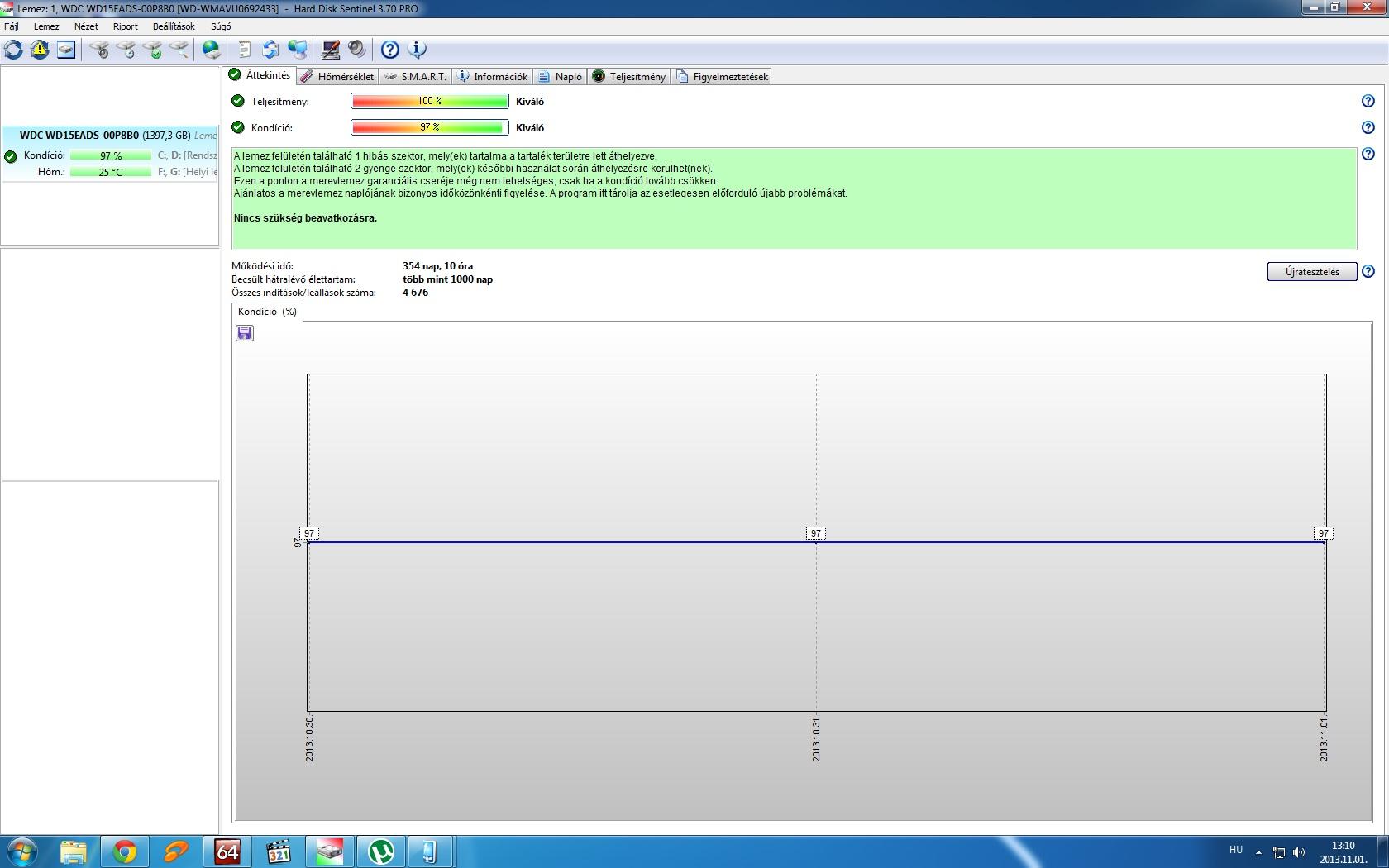

Van egy "ADATA HD710"-es külső merevlemezem, amit szinte nem is használtam eddig (a fiókban pihent). A napokban kerestem elő, mert betelt a HDD-m és gondoltam lementek róla néhány dolgot.
Akkor és most is megnéztem "HD Sentinel"-lel... kicsit meglepődtem.
Anno...
Most...
A hátralévő idő nem változik... napokkal ezelőtt is 11-et írt.
Adatmásolásnál nem tapasztaltam problémát (csendben, gyorsan dolgozik).
Viszont néha (csak úgy magától) leválasztja magát, majd visszacsatlakozik.Mi történhetett? Nem is használtam!
Lehet ezzel kezdeni valamit?Teljes partíció törlés, formázás megvolt.
Előre is köszönöm a válaszokat!

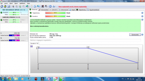

Van egy WesternDigital WD1600AAJS-00PSA0-típusú vinyóm és elkezdett a rendszer eszméletlen módon crash-elni,fagyni és még Bluescreen is volt. Aztán telepítettem a HDSentinel programot és először 1 gyenge szektort talált.Aztán 5-10 perc múlva 2 lett belőle
kép:
És aztán kétségbe estem.A gépem már kinyírt egy vinyót 88%-ig de aztán lekötöttem.Most meg ezt szarja szét. Nem lehet valahogy ezeket megjavítani? Mármint úgy végleg? -
