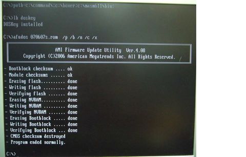

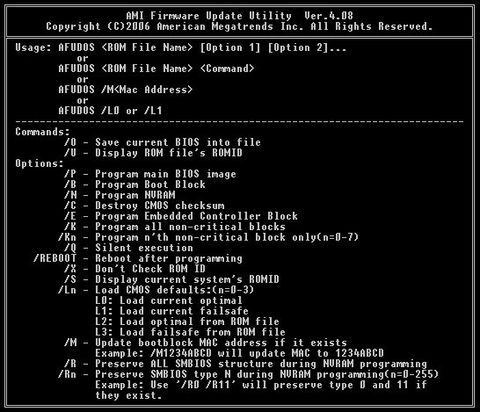

enginev3.0 #60115 üzenetére
Az afudos hoz a letöltött bios.cap fájl ki kell csomagolni mert az tömörített !!!.rom fájlt tudsz flashelni!
Ezt olvastam
Javasoljuk, hogy használja az AFUDOS alkalmazást a BIOS frissítéséhez. Kicsomagolja a ROM fájlt. A parancsot az alábbiak szerint kell használni: AFUDOS / i [biosname] vagy, afudos / i A: \ BIOSNAME.rom (ha a BIOS fájl a hajlékonylemezen található) A BIOS hajlékonylemezre vagy merevlemezre FAT formátumban. Ezután használhatja az AFUDOS alkalmazást a BIOS ROM fájl eléréséhez. Ha nem megfelelő a DOS és AFUDOS használata, akkor próbálkozhat az EZ Flash használatával. A BIOS-fájlt flash-lemezre mentheti, majd elindíthatja a rendszert és beléphet a BIOS-ba, majd frissítheti a BIOS-t a BIOS Tools oldalon található EZ Flash-ről. Kérjük, töltse be az alapértelmezett beállításokat a BIOS-ban, miután sikeresen frissítette a BIOS-t -

enginev3.0 #60107 üzenetére
Nem az a baj hogy az i után nincs szóköz? az afudos nál

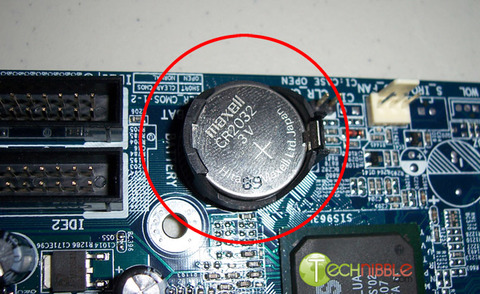

renegat1
enginev3.0 #59610 üzenetére
Elvileg működik a te lapodon is. BIOS reset volt már? Elem kivétel. Kép alapján kivehető a BIOS chip a foglalatból. Ha máshogy nem sikerül, akkor programozóval újra lehet írni. -
