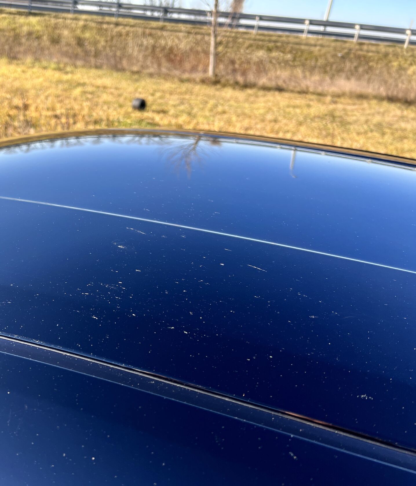

turtle wax clearvue eltávolításra tudnátok adni tippeket? vagy én rontottam el(5 éve használom de sose jártam így) , vagy szélvédo csere után maradt rajta valami a szélvédon és szetkentem, de jelenleg esőben, párában látszik minden egyes felvitt körkörös mozdulat, és alig látok ki.
amit próbáltam : újra felkenni, etanol, aceton, ecet, benzin, ablaktiszitok, abszolút 0 hatás.
ami működik az az ujjammal való dorzsolesde azért nem szeretném a teljes szélvédot így...
please help
itt egy kép [kép]

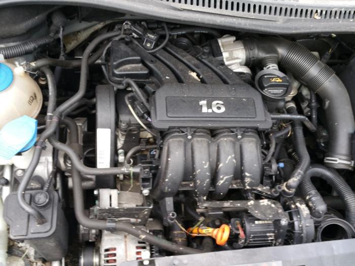

Segítséget szeretnék kérni, gyalázatosan néz ki a motortér. Rávettem magam, h kitisztítom, kifaszázom. Ajánljatok nekem valami tisztítószert, talán MPC. Valami pumpás esetleg? Mit használtok erre a célra? Persze olyat amit itthon is meg lehet venni (Homasita, autósbolt, vagy webshop)
A folyamat, hogy méz ki? Lespriccelem ezzel az izével, ecsettel takarítok majd folyó vízzel öblítem??THX & üdv:

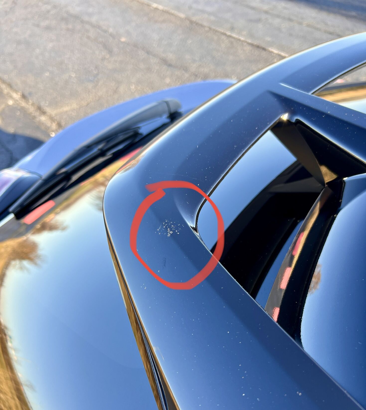

Üdv
Ezeket mivel lehetne eltávolítani? Az egyik képen gyantára tippelek, a másik képen meg bogár/méh piszokra. -

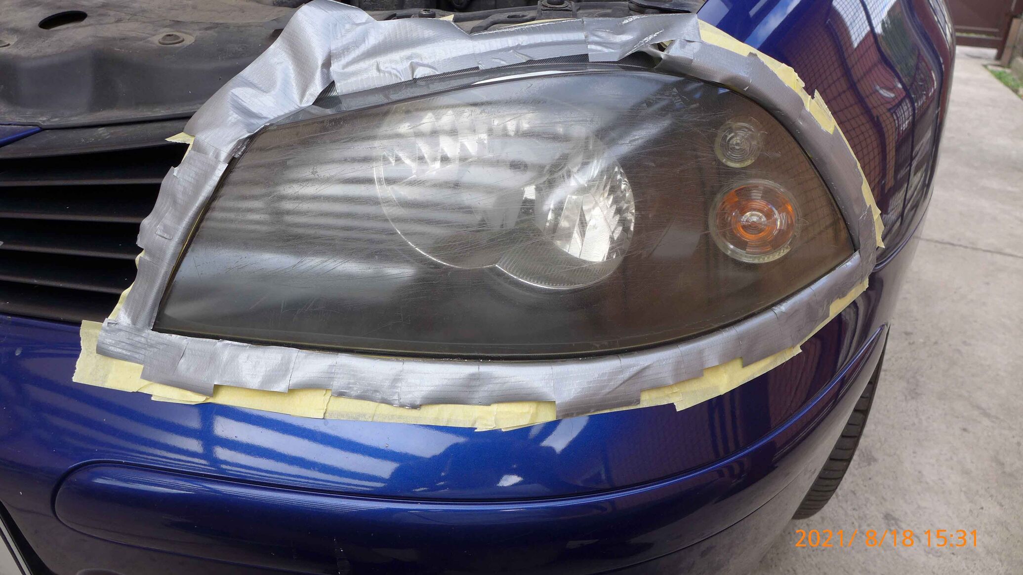

Atis45 #47542 üzenetére
Igen, ez már megközelíti az általam használt csiszolópapír "lépcsősort"!
1800, 2500, 3000. Ha volt már korábban polírozva és nincs rajta lakkréteg, az 1800-as simán elhagyható. Majd jön a polír paszta! Egy fúrógépbe befogható korongra suba (báránybőr) korongot használok. A polír paszta lehet akármilyen minőség, a végeredmény tökéletes! A Sonax fényszóróvédő trutyiját használom mattulás és uv. védelemként. -

Én annak idején mikor a lámpát políroztam, akkor 1000-es, utána 2000-es, majd 3000-es papírral csiszoltam vizesen. A 3000-es-től már teljesen le mattult a búra, mintha tejüveg lett volna. Fogtam egy sima turtle waxos polírt, azzal átpolíroztam, és mintha új lett volna. Mintha új lámpák lettek volna. Igaz évente meg kellett ismételni, de nekem ennyi belefért.

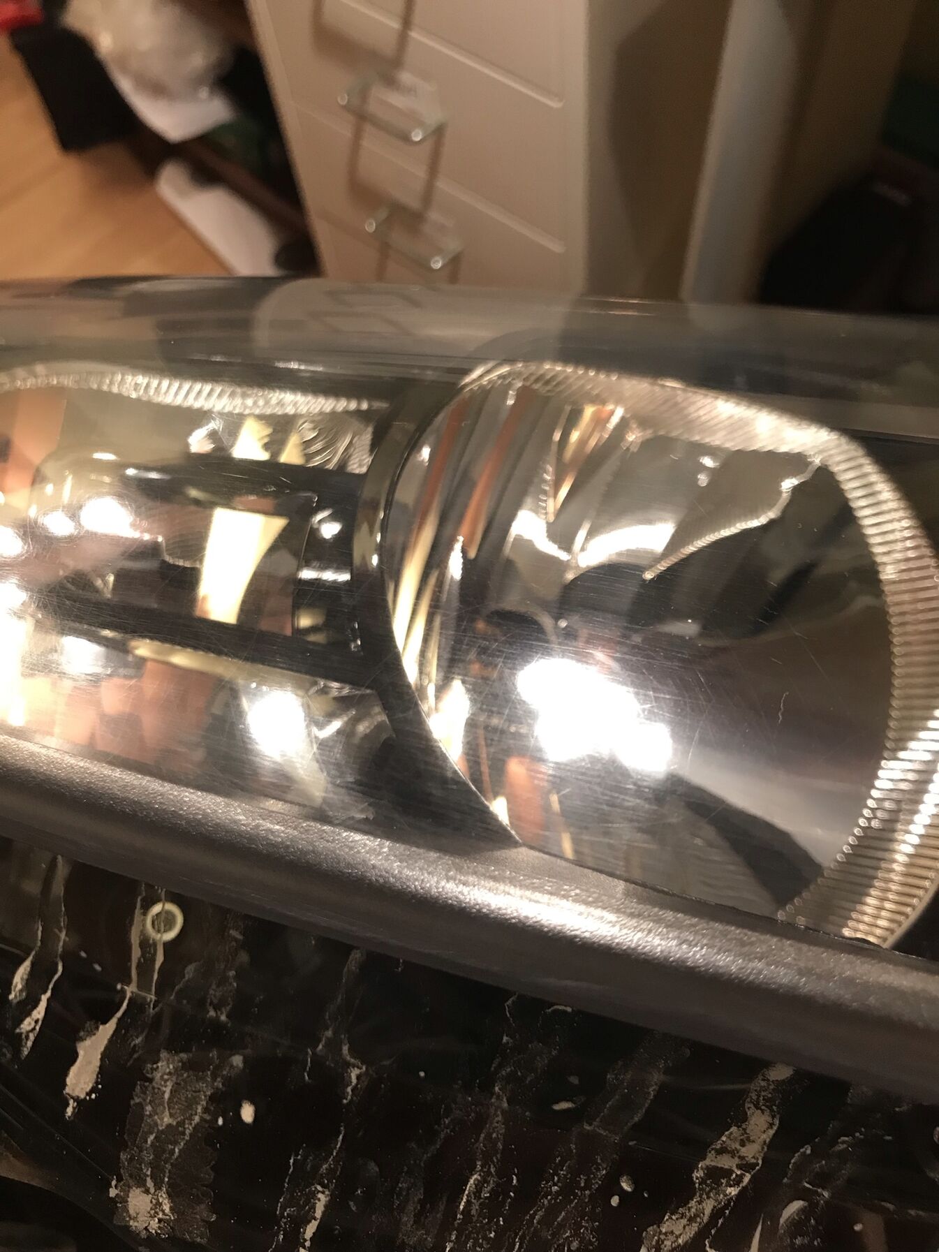

Nem tudom mit rontok el de végigcsináltam újra a 400-as papírtól az egyes szinteken teljesen homogénnak tűnik mindig de most, hogy políroztam egyszer mindenhol karcokat látok érdekes, hogy nincs olyan pontja ahol tökéletes lenne. A 2000 után már polírral jónak kellene lenni vagy esetleg vegyek még 3000-res vagy finomabb papírt szerinted? [kép]
csiga8
robertka
csiga8 #47526 üzenetére
Visszalépek a 800 ra és vettem 1000 res csiszolót is most.
Igen vizesen, mondjuk fura volt mert hamar "lefolyt" a víz a végén kevertem egy kis szappant is hozzá így már tovább "fent" maradt.
Menzerna piros szivaccsal dolgoztam, úgy tudom ez a legkeményebb és a 400 as is a HeavyCut pasztája neki.
Kézi csiszolást a papirokkal körkörösen csináljam inkább esetleg vagy hosszanti és kereszt irányban szerinted? -

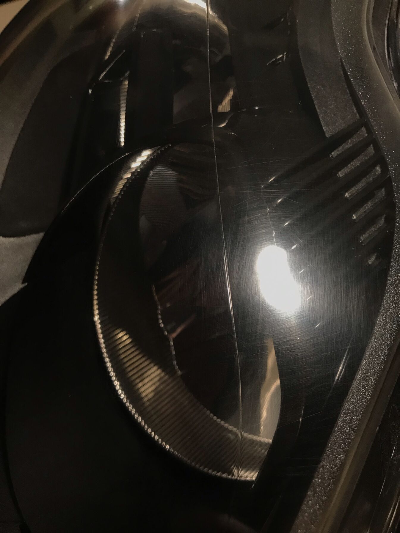

Köszönöm a tanácsot! Nekiáltam, sokkal tovább tartott mint gondoltam de kezd szépen kinézni. 280-400-600-800-1500-2000-2xMenzerna 400
Most itt tartok de ha fényben nézem még látok karcokat rata pedig minden lépést igyekeztem alaposan végigcsiszolni.
Szerinted melyik lépésre kellene visszalépnem? Szeretném teljesen tökéletesre megcsinálni ha lehet. [kép] [kép] [kép] -

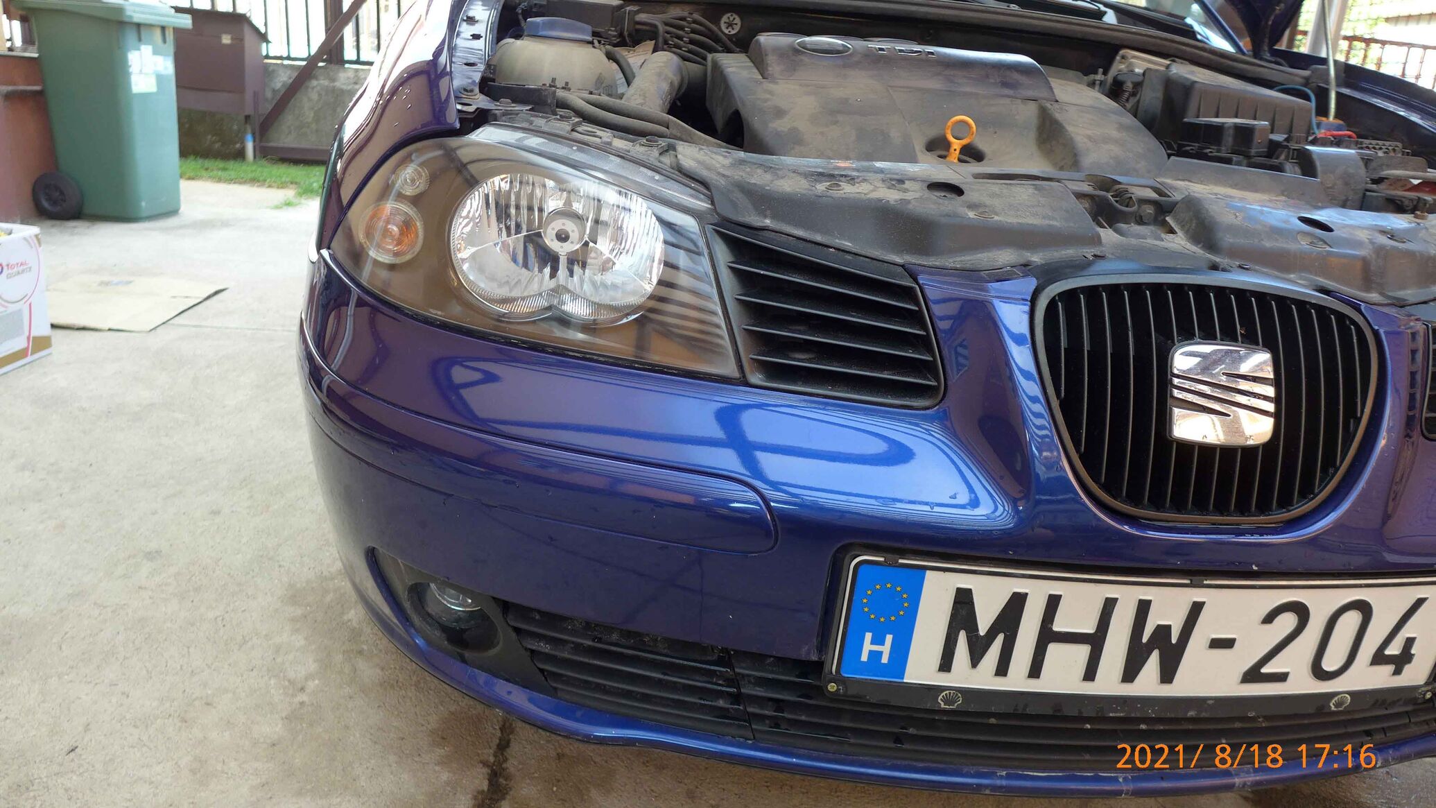

A fényszóróm tetején eléggé megrepedezett a lakkréteg, nincs elszineződve a többi része és nem mattult be csak ezen a részen repedezett ahogy látszik a képen.
Szeretném felpolírozni, korábban másik autón a családban már csináltam ilyet ahol csak mettulás volt és nagyon szép eredményt értem el. Itt gondolom el kellene távolítanom a teljes lakkréteget.
Ebben kérném a tanácsotokat. Csiszolással távolítsam el vagy van valami bevált módszer erre? A YT-on láttam, hogy valaki fékfolyadékkal távolította el attól azért tartanék.
