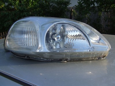

Winner_hun
#00809728 #3398 üzenetére

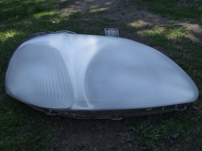

Olajos dolog nem is rossz ötlet. Viszont ez így még nem jó, mivel pár hónap és sárga lesz az egész. Valami UV védő lakk kell rá, azt lehet simán festékboltban venni vajon? Illetve azt simán rá kell fújni és úgy jó lesz vagy van annak valami külön eljárása? Tudsz erről valamit? -

Nem rossz.Csináld ugy még meg,hogy a legfinomabb polrpaszta és pici valami finom olaj pld müszerolaj ill varogép olaj stb...Hihetetlen lesz.

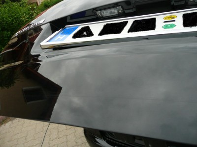

Magnum_ #3358 üzenetére
Az én tapasztalato,de majd Dodi kijavit ha valami nem jó.
Először nézd meg napsütésben vagy lámpafény alatt. Ha sok a mosókarc,akkor Z-5. 1-2 réteg. De hogy rétegezni tudd,ahhoz kell a Z-FX. Majd a legutolsó réteg a Z-2 legyen a magasabb optikai tulajdonságai miatt. Természetesen a rétegek között Z-6-ot vagy Z-8-at használj. -
#00809728
Magnum_ #3355 üzenetére
Z-8 azért őnmagában kevés.Szóval még ha uj az autód akkor sem éred vele el azt a hatást amit szeretnél.
Fel kell azt épiteni előtte mint Zsolti ahogy írta.Z-2 PRO Szintetikus Wax (színtelen lakk felületű fényezéshez) +ZFX Kötés-gyorsító Adalék majd utána javasolnám a Z-8 Exkluzív Ápoló Spray
Nekem a Z8 kb 1éve megvan kb ugy 20* már használtam és félig lehet.Oké én megszálott vagyok ugyhogy az nem nérvadó...

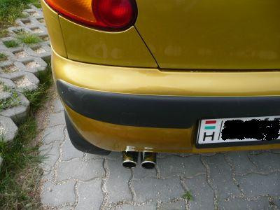

fullextra #3339 üzenetére
Meg lehet ezt egy mintadarabbal festékboltban(ahol színeket kevernek) állapíttatni?
Nem lesz egyszerü de proba cseresznye.Vidd magaddal Winnert is hátha tőbb szem tőbbet lát.
Varnish-nak
Lökhárítót szeretném még újra fényezni(Ehhez való kamrám is lenne), el kell előtte a régi festékréteget távolítani?
ha levelekben lejőn róla akkor mindenképpen.Ha nem akkor hagyd meg mint alapozó és járj el az 1hsz-ben leírtak alapján... -

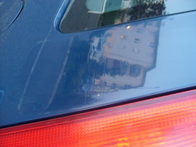

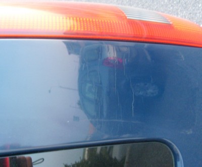

svédcsepp
#00809728 #3328 üzenetére

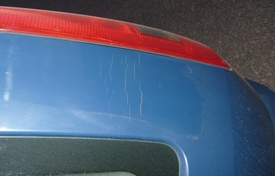

Kösz a választ. Sajnos nincs lehetőségem visszavinni, mert még az előző tulajnál volt ez a festés kb 2 éve.
Sajnos a festésre mindenhol sokat kell(ene) várni ezért gondoltam políra, még ha azzal nem is lehet nyomtalanul eltüntetni.
Ha már nem látszódna olyan nagyon akkor azzal már kibékülnék. -

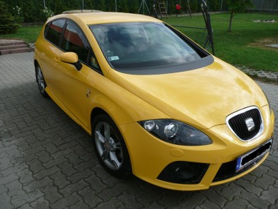

Charley76
Hello!!!!!!!!
Dodi72 elöször is gratula a seatnak tutti lett.Nekem is nemsokára meglesz a hires Zaino cucc.Multkor feltettem a talicskámat azt a kék szinü Sanderot azt szeretném kérdezni hogy a Z-PC kiszedi azokat a karcokat?
