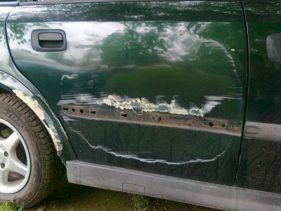

Lenne egy kerdesem.
Van egy auto amit javitani kellene. Sajnos a nap lekapta a tetejerol a lakkot. Az auto metal zold. Hogyan lehetne rendbe hozni? Ujra kellene lakkozni? MI ennek a pontos menete?
A masik kerdesem. Aki soha eletebe nem fujt autot, a leiras alapjan megtudja csinalni maganak szepre?
