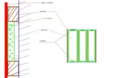

Dízeles
Valamint érdemes előre beszerezni a hőszig. Így a nikecell szélessége (50 cm) lesz a párnafák távolsága.
thyebykösz a figyelmet és a verset -
thyeby
Dízeles #3702 üzenetére
Szóhoz se hagytál jutni.
Annyit üzenek még Madmaxnak, hogy a hőhídtól meleg anyagok esetében nem kell tartania, mint gipszkarton, nikecell, lambéria. A hőhíd elterjedten a betonon, vasgerendán, alu ablakon, ablaküvegeken keletkezik - Intenzív páralecsapódást okozva kiváltképp kevésbé fűtött helyiségekben.
Nagyon bölcsen és szakszerűen igazítottad el, hogy a szellőzést a hőhídtól függetlenül, külön tésztaként kezeljük.
S mégvalamit:
Azon túl, hogy egy szakszerűen megszellőztetett szigetelés sohasem fog penészedni, stabilabb lesz a fajlagos hőátadási értéke is, homogénebb, és komfortosabb érzést ad a használata. (Mert nem tud a légrésben a meleg levegő fent, a hideg pedig lent megrekedni, hiszen szépen monoton cserélődik.) -
Dízeles
Madmax81 #3700 üzenetére
Hali
Akár a lambériát akár a gipszkartont választod rakhatsz szigetelést .A szellőztetés fontos.
Javaslom 3 cm vastag párnafákat használj.Ezek közé rakj 2cm vastag nikecelt.A nikecell ne a falra feküdjön .Javaslom 1 cm vastag távtartó léceket szegelj a falra..A párnafák és a távtartólécek függőlegesen fussanak.A falon lent és fent is alakíts ki szellőző furatokat vagy réseket.Értelem szerűen minden párnafa főzt.És ne feledkezz meg a szigetelést is kialakítani a szellőzéshez.Nem külső falra a gipszkartont púrhabbal is felragaszthatod.A széleitől 15 cm távolságban kezdve 4 sávban teljes hosszban nyomd rá a habot.A gipszkarton lapot elfekteted és úgy fújod rá a habot.A fal felületet pedig benedvesíted.Vannak ezek a kézi spriccelős kütyük az tökéletes.Ezek után nekitámasztod a falnak.És az előre odakészített lécekkel kitámasztod.Ahol a lécek nekifeküdnek a gipszkartonnak tegyél egy 30-40 cm hosszú és 8-10 cm széles lapot (lambéria) ,hogy ne sérüljön a gipszkrt és egyenletesebb legyen a támasztás.
Rakhatod folyamatosan is és akkor a támasztékok érjenek át a másik lapra is.Nem kell agyon nyomatni .Lehetőleg 2méteres vizimértékkel vagy egyenes élű deszkával ellenőrizd nincs-e túl nyomatva.Ne legyen hasas vagy vincsaft.
