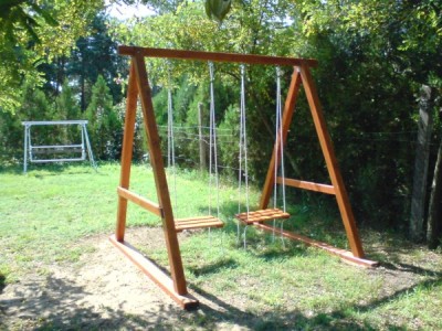

Hát ez azért nem egy tetőszerkezetet tart.Ha ketten hintáznak oldalirányú mozgása nincs.Igaz ha mellé álok és megmozgatom 2-3 cm kilengés van . De nem lett volna szép egy nagy kartámasz.Szerintem...
-Nem Sadolin valami West Germany lazúr .Egy melóból maradt ki kb 1,5 liter és a srác nékem adta.Saját alapozója van az is színes .Így csak két réteg van felhordva .Persze előtte szigorúan szálirányban csiszolva.Ha kell jövőre lekenem még 1 X.
-A gyerkőcök 9éves lány és 15 éves fiú.
-És kösz a fotós tanácsot!#2330 LOL
A felső gerenda a a lábakba be van lapolva valamint 2-2db 80mm-es csavarra fakötésű alátéttel rögzítve és a képen nem nagyon látszik de 1-1 db sarokvassal is megerősítve.-mdk01 -nak is kösz

Szép a szemnek.
Nekem is ott állt meg a szemem a felső gerendán - kár, h nem hagytad hosszabbra, hogy frankón fogjon egy merevítést. (Nemrég épp Te hívtad fel a figyelmem a kartámasz optimális méretére...)
Ha nem csal a szemem, ez sadolin? Mivel szoktál alapozni?Mekkora a sarjad? (úgy vélem, a Te szüleidnek van gyereke
Ha ilyet fotózol, állj a napnak háttal. Meglátod, sokkal dögösebb képet köp ki a fényképeződ úgy!
