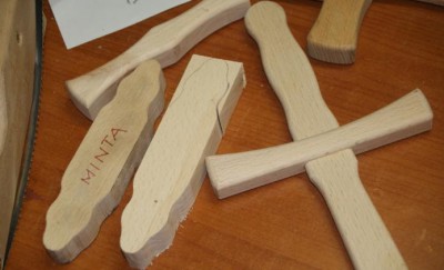

thyeby
Energy52 #3462 üzenetére
Amit a képen látsz, minden ív a képen látható 6 mm-es szalaggal lett vágva.
Egy kis Güde (maga nemében príma) géppel. Legvastagabbat kb 90 mm bükköt vágtam vele eddig - igaz azt már igen lassan nyeste.
Apró és olcsó módosítással feltehető erre a kerékre 4 mm-es szalag is, de eddig még nem kínlódtam vele, mert a hatos is (mint láthatod) igen kicsi íveket korrektül kanyarít.
Hármas szalagfűrészlapról még nem is hallottam.Még a kezdetekkor kipróbáltam egy 450-es szalagfűrészre 10mm-es lapot feltenni. Ugyan tudtam vele vágni, de nem korrektül, ugyanis még a 10-es szalag egyenes szakasza is annyira belebeg ekkora hosszon, hogy gyakorlatilag nem lehet tartani vele még egy egyenes ceruzavonalat sem, nemhogy kicsike ívet. Ezzel azt az aranyigazságot akartam megtoldani, amit Dízeles kolléga válaszolt Neked.
Sokat próbálkoztam én is azon, hogy mivel lehet kicsi íveket korrektül és gyorsan vágni: Egyedül szalagfűrésszel, v dekopírral. A szalagfűrész korlátairól már esett most szó.
Lehet kicsi ívet vágni még ún. ipari lombfűrésszel, aminek a lökethossza cca 6-8 cm. Erre a gépre sem való 4-esnél keskenyebb lapot tenni, és három hátránya van a szalagfűrésszel szemben:
- balesetveszélyesebb egy szalagtöréskor
- fele olyan sebességgel képes csak vágni, mint a szalagfűrész, hiszen a lapot fel kell húznia, hogy ismét vághasson
- a lapon a lökethossznak megfelelő számú fog kopik csak (és az elég gyorsan!), a többi érintetlen marad, ahogyan a dekorfűrészlapok is rossz hatásfokúak etéren.
Előnye viszont ennek a gépnek, h a tárgyasztalon jóval terjedelmesebb anyagot is forgathatunk - lévén lehetőség a felső tartó kart messzebbről belógatni a fűrészlap fölé, míg a szalagfűrészen a kerék sugara szab határt a tárgyasztal méretének.Legmerészebb íveket a klasszikus lomb (vagy vonal) fűrészekkel lehet kivágni. Gyakorlatilag az anyagot egy pont körül meg lehet forgatni. De! Rém lassan és rém drágán. Ugyan egy lombfűrészlap ára csupán párszáz forint, de tudni kell, hogy kérészéletű - még a legjobb minőségű is. Gyönyörű vágásfelületet is ad szegénykém, de vért kell izzadni érte. Modellezők elmaradhatatlan készüléke ez. Aztalosok tudomásom szerint kizárólag intarziakészítéskor használnak ilyet.
