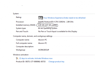

tiburon26 #1460 üzenetére
van -e a biosban az Advanced részben a CPU configurationnál
( http://download.asrock.com/manual/775i945GZ.pdf 28adik oldalon van)van e nálad No-Excute Memory Protection rész? Ha van próbáld meg enabledre állítani.
Ez az adatvégrehajtásos támadások ellen van, viszont 32 bites rendszereknél a pae mód is aktív ha be van kapcsolva... igaz neked 64 bites a windows, de hátha a hardveres képesség jelenlétére átvált olyan módba, amivel kezeli a teljes memóriát.
Közben megtaláltam a másik topicban amiket írtak...
ott úgy írod hogy nem elhet kikapcsolni az integrált vga-t, de a manual azt írja, hogy
Onboard VGA Selection = auto esetén kikapcsolja az integráltat ha van más kártya a rendszerben. Gondolom neked is így van.Milyen windows verziót használsz?
beta / RC / RTM ? Eredeti tartalmú lemez, vagy módosított? -

azbest
tiburon26 #1458 üzenetére
2.0-ás bios sem segít?
http://www.asrock.com/mb/download.asp?Model=775i945GZ&s=775az integrált videót használod?
Esetleg annak a módját átállítani másmilyenre hátha az kavar be ()
http://img522.imageshack.us/img522/160/06012009001fr6.jpgDVMT Mode Select
Use this option to adjust DVMT mode. Configuration options: [Fixed Mode],
[DVMT Mode] and [Fixed+DVMT Mode]. The default value is [DVMT Mode].
DVMT (Dynamic Video Memory Technology) is an architecture that offers
breakthrough performance for the motherboard through efficient memory
utilization. In Fixed mode, a fixed-size fragment of the system memory is
allocated to the graphics core. In DVMT mode, the graphics driver allocates
memory as needed for running graphics applications and is cooperatively
using this memory with other system components. In Fixed+DVMT mode,
the graphics processor gets a fixed-size chunk of 64MB of memory and up
to 64MB of dynamically-allotted memory. This mode guarantees that at least
64MB of memory is available to the graphics core, with a possibility to
increase this amount to 128MB, if necessary.
DVMT/FIXED Memory
You are allowed to adjust the shared memory size in this item if you set
DVMT Mode Select as [DVMT Mode]. Configuration options: [64MB], [128MB]
and [Maximum DVMT].Olyasmit írnak a 945GZ chipsetes lapoknál, hogy max 2GB ramot támogat... nem tudom ez igaz -e. Meg kéne nézni mondjuk everest progival, hogy látja e a modulokat 2x2GB-osnak. A windows kiírja a 4GB-ot a Vezérlőpult\Minden vezérlőpultelem\Rendszer részen? Vagy már eleve ott is csak 2.87GB szerepel?
tiburon26
sziasztok!
775i945GZ alaplapom van.a bios-ban nincs memory remap funkcio,mar többször atneztem.
ez pedig fontos lenne mert hiaba a 64bit-es win7 4gb ram helyett csak 2,87gb-ot lat
talalkozott esetleg valaki evel a problemaval?mi a megoldas? -
