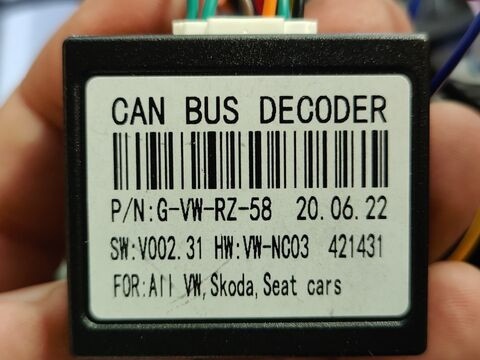

Szia,
Factory settings-ben nincs model specifikus beállítás? Nálam pl. a factory settings-ben ki tudom választani a korábbi Focus modellt ha éppen akarom. A CAN boxot tudomásom szerint nem lehet frissíteni, de rákérdezek a kontaktomnál, mert engem is érdekel
Lehet, hogy jó írány, de nem ártana konzultálni az eladóval is. Ők is tudják a választ, vagy ha nem, akkor megkérdezik Isudar-ékatHa jól rémlik vatvik fórumtársnak is egy 2015-ös Octaviája van, talán megpróbálhatnátok, hogy mit művelnek ha felcserélitek őket. Ráírok, hogy nézzen fel ha nem olvasná

Sziasztok, segítséget szeretnék kérni.
Isudar V72 fejegység, Skoda Octavia 3 - 2015.
Minden megfelelő, kivéve az autó saját gyári beállításainak és pl.fogyasztás adatainak hézagos, illetve pontatlan és grafika nélküli átvétele.
Én arra gyanakszom, hogy ebben a Can Bus Decoder a ludas.
Most a képen látható darab van csatlakoztatva.
Kérdésem: lehet ezt frissíteni? VAGY rendeljek egy későbbit?A neten látom, hogy a most rendelhető darabokon későbbi a dátum és maga a szoftverazonosító is.
Jó irányba gondolkozom, vagy máshol keresendő a hiba?Köszi előre is a segítséget.
