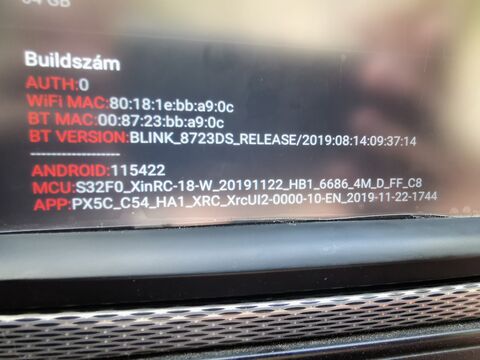

Na végre, Opel Astra H-ban az androidos MCU: S32F0 fejegységben sikerült normálisan beállítani a kormány vezérlést. Végre nem egyszerre vezérlem a BC-t és a fejegységet. Kis szépséghiba, hogy a jobb oldali hangerőgombon kívül (a fel-le gomb) az most így nem működik, de a bal oldalon a BC vezérlő gombokat nem veszi a fejegység, csak a két gombot.
Tehát a bal oldalon a BC-t vezérli a kis henger (rádiót nem) a két gomb mute, valamint funkció váltó lett. Jobb oldalona fel-le nyíl most semmit nem csinál, de a hangerő a hengerrel állítható.
A factory settingsben új funkciók jelentek meg, ennek segítségével tudtam elérni ezt.
A tárolt csatornáknál a frekvencia kiírást lecserélhetem a PS Name-re. Furcsa dolgokra lesz így képes, ha az RDS jel gyenge.93.1 helyett kiírhatná, hogy PETOFI, de helyette csak FI lett a tárolt csatorna neve.
