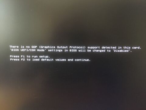

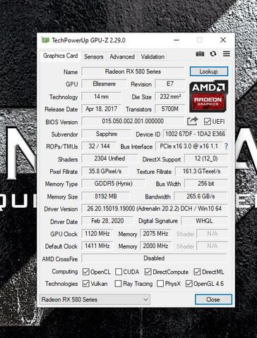

Dual biososSAPPHIRE Radeon RX 580 NITRO+ 8GB OC ! A diétás állásban csinálja ezt. Ha átlököm OC -ra akkor hoiba nélkül megy a gép .
Ha hybrid módban indul akkor a " diétás " biossal sincs gond.hokuszpk : eswetleg kipróbálnád nekem hétvégén a tieteket ?

HI ! Tud valaki segíteni nekem , hogy mi lehet a gond.
B450M Mortar MAX
R5 2600
2x8 gb corsair LPX 3000 mhz cl16Telepítettem osb-ről wint
Biosba belépve CSM/ UEFI -t ha átállítom UEFI re akkor három hosszú beep fogad majd ezt a hibát írja ki :Telepítés biztos uefis volt , mert 4 particiót hozott létre az ssd-n.
