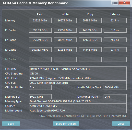

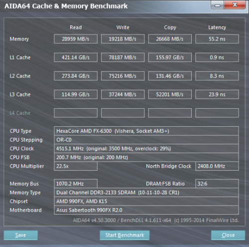

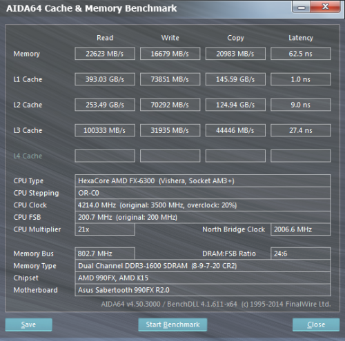

kovsol
Értem akkor a ramos topicban mindenki szarul tudja. Ha single channelben megy a ram még azt se veszed észre windowsban. De vannak akik behalucinálnak gyorsulást még ott is. Egy ssd 100x többet számit gyorsaság érzésre. Ezek a mai procik nem ram érzékenyek. Ram örajel akkor kell ha valaki igp vel akar játszani.
lee56
kovsol #47369 üzenetére
Nem csak működési frekvencia létezik, magasabban működő ramok pedig általában jobbak ezekben is, vagy legalábbis több lehetőségük van lejebb szorítani azt. És igenis bármit is számít a jobb ram. Tudom hogy vannak akik nem veszik észre, találkoztam már hozzád hasonló lénnyel, de én a magam nevében beszélek csak, és én érzem minden egyes késleltetés változást már windózban is, szóval ne haragudj meg ha nem hiszek neked.
