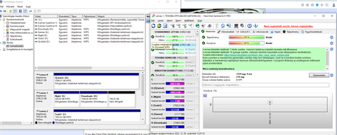

Az előzményekre válaszolva, elvittem a külső merevlemezt egy budapesti céghez ahol bevizsgálták azt és a hivatalosan megállapított hiba diagnózis a következő:
"Az olvasófej megtapadt a lemezfelületen, ennek ellenére az adathordozó terület látható részein sérülés nem található, egyéb sérülésre utaló jel nincs (olvasófej deformitás, adathordozó maradvány), ettől függetlenül a tapadás helyén, valamint a nem látható helyeken felületsérülés lehetséges. Sérült olvasófej, firmware és elektromos hiba. Az olvasófej cseréjét követően - amennyiben a nem látható területeken sérülés nem igazolódik, valamint az adathordozó réteg mágneses tulajdonsága megfelelő - az adatmentés jó eséllyel elvégezhető. Az adatmentés során az adathordozó rosszabb állapotba is kerülhet, mint a kiinduló állapot."
Telefonon beszéltem a cég egyik emberével és szerinte elég jók az esélyek, de sajnos az összeg amennyibe az adatmentés kerülne az rengeteg (230.000 Ft + ÁFA
+ új HDD).
Tudom, hogy nem túl etikus kérdés, de van rá esély, hogy a fenti diagnózist figyelembe véve ennél valahol olcsóbban lementik az adatokat? Az a gondom, hogy a fenti összeg rengeteg és ha lenne olcsóbb alternatíva akkor mindenképpen elgondolkoznék rajta, mert ezt testvéremék sajna nem nagyon tudnák kifizetni. Ha esetleg tudtok ilyen helyet, akkor írjatok nyugodtan akár privátban is.

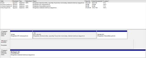

#56573440
remélem nem nagyon szar helyre írok
Adott egy lemez, 3 particióval, ami kissé elhalálozott... Van gyári mentés róla, de külön particiónként készült egy .wim file hozzá...
Arra már rájöttem hogy rufussal egy másik vinyóra ki tudom írni a wim-képeket, de arra nem találtam megoldást hogy mindhárom partició a helyére kerüljön a megfelelő partíciókkal...
Köszi ha valakinek van ötlete...

Ez valószínűleg letapadt, vagyis a fejek a rámpáról lejöttek, és a felületen vannak valahol. Ennek a drive-nak a mágneses rétege nagyon érzékeny, és a drive szerelhetősége sem a legideálisabb. Vagyis a próbálgatással csak rosszabb lehet a helyzet, valamint hirtelen mozdulat (forgatás, rázás, ütögetés) tilos, ha szeretnétek még adatot róla. Sőt, ha a felületről elindul egy anyagleválás, akkor menthetetlenné válik. Márpedig ez a típus a nagyon nagy bitsűrűség miatt sérülékeny. SMR típusú, így az adatok bárhol lehetnek a felületen, csak abban az esetben menthető, ha a felülethez tartozó adatok (adminisztráció) IS épek, nem csak a gyári firmware.
Valószínűleg 120-160 ezertől indul sikeresség esetén. Ez alatt napi gyakorlattal rendelkező profi (ez a drive megkívánja) szerintem nem nyúl hozzá. Ha viszont többszörösen macerás (nem csak tapadásból kell kivenni hanem cserealkatrészt is kér, meg a felületi adminisztráció is sérült), akkor könnyen fölé mehet az ár (tetejét nem saccolok). -

Adott egy Seagate Expansion 2TB (STEA2000400, Model: SRD0NF1) külső merevlemez amit testvérem kislánya leejtett és azóta nem ismeri fel a Windows 10 (nem jelenik meg a meghajtók között) ráadásul furcsa hangokat ad azóta ("beep" hangot ad kb. 3 másodpercenként). Főként családi fotók és személyes dokumentumok voltak rajta és sajna nem készült róla biztonsági másolat.
Arra gyanakszom, hogy már fizikailag is hibás lehet a merevlemez, mert több számítógépre illetve több USB portra is rádugram, de sehol sem ismeri fel a rendszer (Sajátgép / Kezelés / Tárolás / Lemezkezelés alatt sem látszik sajna a merevlemez).
Jól gondolom, hogy fizikailag meghibásodott a merevlemez? Ha igen, akkor hová érdemes vinni javíttatni / adatot menteni róla? Kb. mennyibe fog kerülni várhatóan az adatmentés?
Ha esetleg tudtok ajánlani jó ár / érték arányú szervízt is, azt külön megköszönöm!
