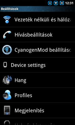

Miközben kalibrálom kell valamit csinálni? Mert nekem az a problémám, hogy hívás végén többször előfordult hogy sötét maradt a képernyő, és csak a felső gombbal kapcsolt vissza. Erre a Beállítások/Device Settings/ Calibrate proximity sensor - ra már rányomtam, de közben az asztalon feküdt a teló, kell közbe fülhöz venni vagy mit csinálni? Köszi

A közelség érzékelő működik rendesen?
Füledhez teszed a képernyő kikapcsol, ha elveszed visszakapcsol?
Ha nem kalibráld be. ( Beállítások/Device Settings/ Calibrate proximity sensor)Én a bekapcsoló gombra állítom a hívás bontást.

Tök jó az ha a kalibrációs rész vhol a beállításokban van, nekem csak a rögtön főmenübe tétele a furcsa.
Mert valljuk be, egy Romon hányszor kell kalibrálni? Vagy egyszerse, vagy max egyszer.
Pont beleillene a CM settings sorba egy az egybe.ui: Akkor akár az Állapotsor tuningolást is kitehetik főmenübe, azt kb. még mindig többször használja az ember (vagy majdhogynem bármi mást is, szépen sorban, és akkor lesz egy 200 soros főmenü

Akkor a theme chooser integrálását lehet elvetjük, de a kalibrációs sztorit TomG már hamarabb megálmodta a settingsbe, igaz én meg gyorsabban beraktam, mint ők jóváhagyták volna

Az összképet rontja kicsit hogy a ZTE beállításokat áttették appdrawerből a menübe.
Jobb az ott, sőt ha TomG rábólint a támaválasztó is odaköltözik majd, mint ahogy azt a Godfather romban többen látták/használják is
