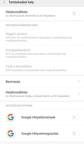

WhiteWalker
Budapesti menetrendet és a Vonat droidot használom , de szerintem a BKK futarnal is ha lenne a helyzet...
Nem tudom , de szerintem rendszer szinten van gubanc.
Az az érdekes , hogy a note 3- nal nem volt gondom , semmi , pedig ott global betat(!!!) használtam , itt meg ráadásul stabilt használom .

WhiteWalker
MIUI global stabil 9.5.17 van fent.
Kettő érdekességbe szaladtam bele. Az egyik , Bluetooth fülest nem hajlandó megtalálni keresés alatt , miközben más egyéb BT lát...
A másik bosszantó , hogy fent van a budapesti menetrend app és képtelen a "közeli megállok " opcional megtalálni a megallokat. Kiírja hogy "hely hozzáférés " jogosultság kell neki. Én mindenhol mindent engedélyeztem a rendszeren es az appon belül is , de semmi....
( De ua a szitu van a vonat droid appnal is)
