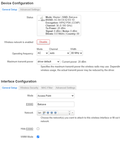

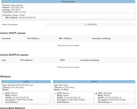

A LAN rész van bridge-ben, LAN-al össze van kötve ugye a vodafone routerrel. Nem tudom ez esetleg rossz-e, korábban nem volt vele gond.
Illetve a Wifik Acces Point módban vannakViszont szerintem nem ez okozza a gondot, mert egyrészt itt tudok is csatlakozni a hálózathoz, másrészt meg, ha kikpcsoltam az egész TP-Link routert akkor se tudok felcsatlakozni a vodafone routerre. Továbbra is hibás jelszót ír ki.

Lehet rosszul mondtam és nem bridge, meglesem.
Értelemszerűen nem a gyári ssid jelszó kombó miatt nem tudok kapcsolódni, azt mindig visszaállítottam a saját évek óta használt verziókra (hogy az eszközökön ne kelljen variálni)
Az azonos SSID szükségszerű, egy NAS központú rendszert építettem ki, aminek lényege lenne a wifin vezérelt lanos/wifis streamek.
DHCP elvileg csak a szolgáltató routerén van. Viszont mint írtam, 1 semmi gond nem volt eddig, 2 a tp link nélkül is ugyanaz a hiba.
Valamint egy plusz infó a vendég SSID minden probléma nélkül megy, de értelemszerűen nem azt akarom használni. -

Vodafone vezetékes net van. A Vodafone modem router üzemmódban az emeleten. Ez LAN-al összekötve a földszinten egy TP-link Archer routerrel. Tplinken openwrt van, elvileg bridge üzemmódban, vodafone wifi jelét továbbítva. (van még pár hálózati eszköz de az talán most nem releváns).
Ebben a felállásban használtam kb egy évig. Szépen működött, megfelelő jelerő, sebesség, ha felmentem az emeletre váltott a teló autón a két router közt, minden eszköz minden másikat is látott, kezelt és így tovább.
