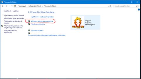

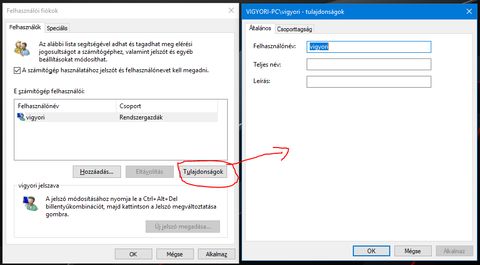

s7evcsenko #58772 üzenetére
A helyi név az az email cimedbol lesz ha jol tudom amennyiben MS fiokot megadsz telepitesnel. Úgy lehet kikerulni hogy local fiokot csinalsz amikor telepited majd kesobb csatlakoztatod az MS accountodat.

s7evcsenko #58769 üzenetére
wwenigma
Jómunkásember
Mert ez helyi fiók.
vigyori78
