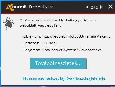

akos3
Az avast szerint nincs vírus a gépen, külön az svchost.exe file-t is megvizsgáltam. Nézek az ajánlott progik közül akkor vmit, hátha talál vírust..
LonGleY
Valamilyen vírus lehet a gépeden, meg elég gyanús az a távoli dll is. Viszont maga az scvhost (hacsak nem fertőzött az is), a Windows része (a Google-ben utána tudsz nézni, hogy micsoda). Ha teljesen letiltod, a neted is megszűnik működni. Én lefuttatnék pár anti-malware progit (Malwarebytes Anti-Malware, SUPERAntiSpyware, HitmanPro, ilyesmi). Ha úgy sem gyógyul, és esetleg nincs kizárva az újratelepítés, azt is megjátszanám.

akos3
Pontosan mit csinál az svchost.exe? Probáltam utánaolvasni, de bevallom egy kicsit magas..A leginkább az érdekel, h miért irja ki bekapcsolásnál majdnem mindig h blokkolt az avast egy url-t (mindig mást ír ki, itt van pl egy: [link])
vagy nem kell ezzel törődni? -

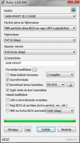

Szirtimorc
Doky586 #47115 üzenetére
Az a helyzet, hogy bármelyik usb-t bootolhatóvá tevő programmal csináltam (beleértve a rufust), nem jelenik meg mint boot eszköz. 2 másik gép pedig hibátlanul indul velük. Már azt hittem, a pendriveok között van különbség, de nem.
Kivétel ez a program, ennél rögtön kiválasztható lesz:
http://www.hiren.info/pages/bootcd-on-usb-diskEz meg nem rakja rá a dost, hiába adom meg az elérési utat.
Ha folytatom a grub4dos-sal, akkor már indul róla, viszont azzal meg nem tudtam partícionálni, meg formázni se. Kéne neki, de csak hibaüzeneteket ad. Ha folytatom a minxp-vel, az csinál mindent, csak systemet nem rak rá. Dél óta szívok vele.A haladóból még nem próbáltam az "MBR-es rufus..." beállítást, hátha.
Doky586

Szirtimorc
quailstorm #47094 üzenetére
A rufus jó ötlet volt (nem ismertem eddig), köszi, de most sajnos nem jó.
Szirtimorc
quailstorm #47112 üzenetére
Az még úgy mindig nem telepíthető. MiniXP alól nem jöttem rá, hogy tudok bármilyen dost futtatni/telepíteni
Ha a rufus kezelne hdd-t, már rég kész lennék. -
