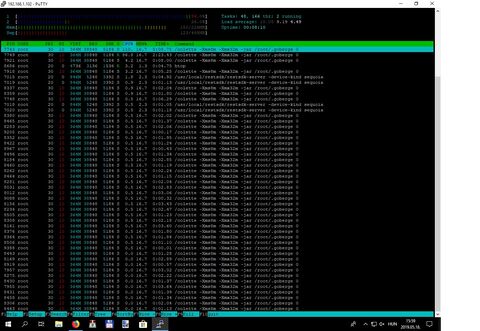

Megtaláltam a megoldást. Töröltem a futtató alkalmazásokat, majd EZT is elolvastam:
A biztonság az első, így csináltam egy frissítést is, most már a legújabb WDMyCloud v04.05.00-334 firmware van rajta. Remélem ezzel megszabadulok a kéretlen emberektől, ennyit ér a tűzfal. -

Kutakodom folyamatosan, de a neten semmit nem láttam ami segítene. Ellenben az egyik könyvtárban a Cloudon ez a file fogadott: A_MESSAGE_FOR_YOU_MY_DUDE
Nem egy gyári dolognak tűnik, még csak teanazar-tól se lehet.
A tartalma: yo my man, i am sorry of the worm i am super broke my dude, thats why I made this worm. sorry for the inconvenience. you just need to remove the file and thats it, its not a bad worm. at this very moment i dont even know if this will work as intended lol. there should be no struggle at all to remove this botnet my dude, no stress, just chattr -i the .jar file before deleting it, the other botnets in your machine is not my fault, this worm even try to clean them. feel free to reverse engineer the jar file to change the monero pubkey in it if youre broke too. use a stronger password and have a great day. Signed : Huguette Payet -

Adott egy régebbi WD Mycloud NAS, gen1, v4 firmware, de nem a legújabb, talán 2016-os még. Egy toorrent fut rajta, fájlmegosztás SMB-n keresztül történik. A lakásban most cseréltünk netet, DIGI 1000, és valami miatt a NAS azóta halál lassú lett. A korábbi routert kivettem a DIGI-s ellátja jól a hálózatot. Torrent portja nyitva és aktív a feltöltésre is.
A lassulás nagyon idegesítő, mindegy, hogy dashra, transmissionnal torrentet, vagy ssh-n akarok belépni.
htop-ba nézve egyszer még beengedett, akkor valami goberge.db adathalmazt dokgozott fel. Az fogta kicsit a rendszert az induláskor, de most később már nem reagál semmire.
Valaki találkozott már ilyennel, vagy van valami ötlete? -
