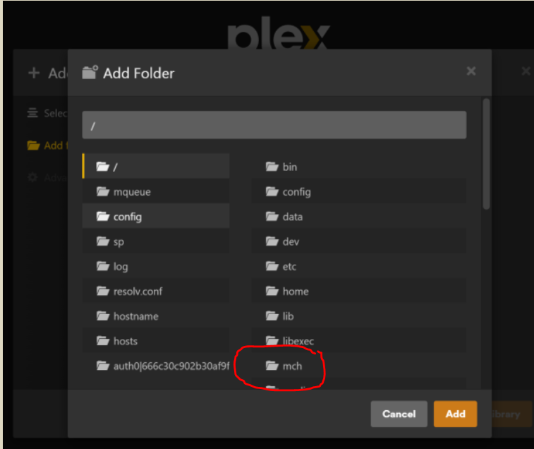

Celtis
MyCloudHome

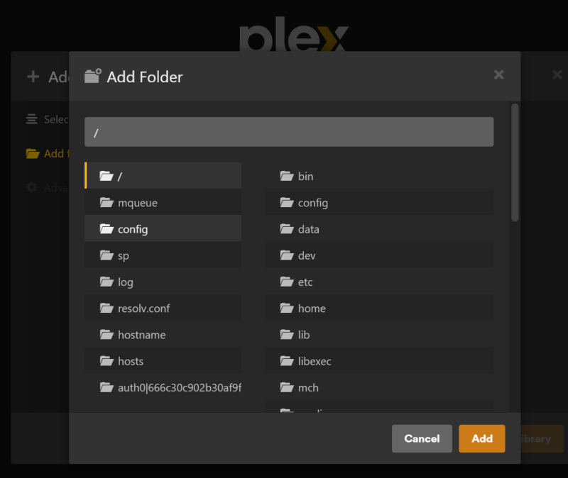

l.skywalker
Mint kiderült ez az "mch" mappa a fő mappa a root könyvátrban:
l.skywalker
