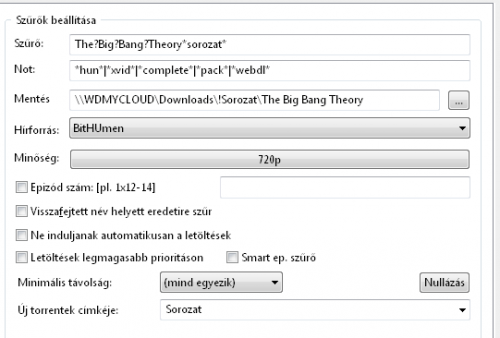

BullZeye
BullZeye #148 üzenetére
Újabb infómorzsa pötyögtetés, csak szolidan, csak hogy más ne szenvedjen vele, mint én.

Tegnap próbálkoztam a torrentexpander nevű programmal, mert nagyon tetszett, hogy mi mindenre képes (kicsomagolás, imdb borítók stb). Na de arról nem volt szó, hogy pl. nem lehet belőle kiírtani, hogy katalógust csináljon és egy helyre pakolja az összes filmemet átnevezve.
Szóval megy a kukába. Nem sikerült találni sajnos még egy normális scriptet se, ami simán csak kicsomagolna ugyanabba a mappába a letöltés befejeződése után. Mindegyik törölni akarja a rarokat, átnevezni a fájlokat, ellenőrzést futtatni stb. Bár lehet azzal a szabad 46MB memóriával lehet nem is kéne nagyon erőltetni a dolgot.

BullZeye #101 üzenetére
Elhamarkodtam a dolgot, a folyamatosan frissített "szűrt" csak a tesztben működött, a valóságban nem, mert bejelentkezési gondjaim vannak
Az egyéni működik rendesen szerencsére
Csinálok majd valami leírást, ha mindkettő 100%-os lesz.Amúgy USB-vel nem tudsz rá valahogy régebbi FW-t húzni?
