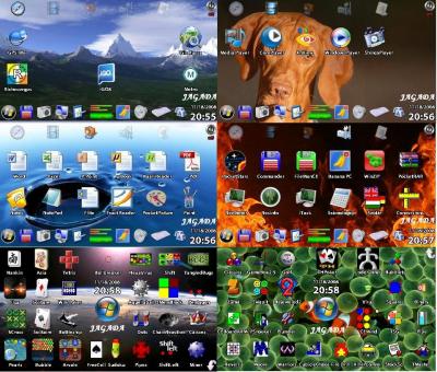

Na vót egy cseppnyi időm javítgatni a skinnem, még mindég van egy rakás progi amit mán nincs életerőm felrakni, marad ahol van.(majd lövök screenshotot)
FIGYELEM!!!
HA ÖSSZEGYŰLNE 20 DB
SZAVAZAT AKKOR FELTÖLTÖM VALAHOVA
hogy tőccsétek és legyen örömködés!
jagada
roppant eccerű, kell hozzá egy ikon, amit majd ki fogsz rakni, megnyiton a file-t egy szerkesztővel ahol a leírások szerepelnek, majd megadod a koordinátákat, hogy hova kerüljön, meg mekkora legyen a méret, és leírod, hogy az ikon megnyomására melyik progi induljon el, ennyi.

jagada
Szabad téren (kocsiban is)nappali fényben a kijelző fényereje nagyon gyenge ez tény. Ezek a fotók nem mérvadóak, sötét szobában készültek, este akár lámpának is lehet használni (van erre progi is
a kütyüt, de nappal más a helyzet szabadtéren...
az új IGO8 kikapcsolásnál azért dob hibaüzit, mert a beállításoknál ki kell kapcsolni az animációt majd törölni a save-t újraindítás után már nem lesz több hibaüzi
igo8-hoz ha felrax riks skint, már lehet is mp3-at jáccani navi közben, egyébiránt vannak skinnek is amik felrakást követően van minden office alkalmazás, új média lejáccók tömkelege, szótár, játékok, navik, minden ami csak lehet egy PDA-n is
ezeken már minden WinCe5.0 oprendszer van
tuttommal samu 400-as procival a 710-es sorozat készült nem a 720asszem mindenkinek válaszoltam, ha nem kérdezzetek.
