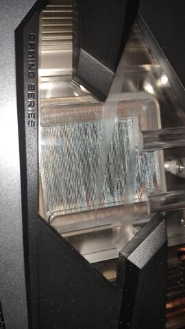

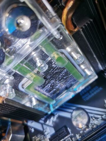

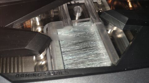

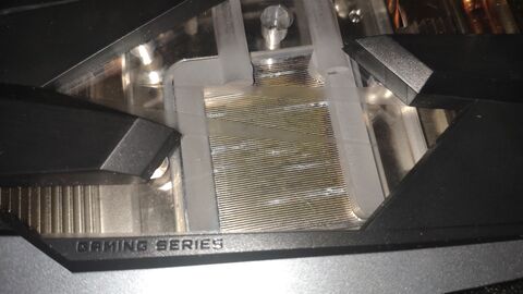

Nálam a CPU blokk egy legalább 6 éve vásárolt EK Supremacy teliréz...a hűtő részen volt egy minimális patina ami ecetes elmosás után szépen el is tűnt, a műanyag felsőrészt viszont végig bevonta ez a szürkés réteg.
Ellenben az RTX blokkja anyaghiányos és a lamellákat megkarcolgatva se látszik hogy lenne réz tartalma, illetve súlyra is erősen gyanús. A nickel-plated részt nem tudom megcáfolni se megerősíteni, de ha volt is rajta már elmúlt.
És pont a nézegetés hiánya a legfőbb gond, bányagép esetén meg pláne. Aztán egyszer csak hopp kilyukad...

válasz zebra_hun #72848 üzenetére
Vagy nickel-plated copper helyett copper-plated nickel Amúgy az a hőcső is valóban igen very professional. Ja, nem...
Hozzátenném még a plexi blokk előlap csavarjai se voltak nagyon meghúzva, ezért egy kicsit engedte is a cumót de ez a legkevesebb.

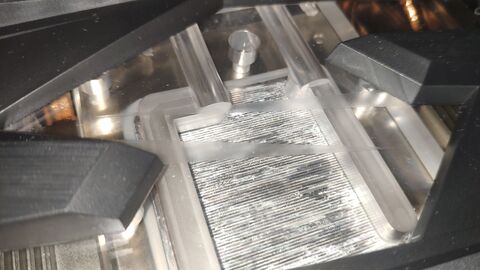

válasz zebra_hun #72892 üzenetére
Ez kezd egyre misztikusabbá válni. Valóban jó állapotú a blokk és látszik egy kis sárgás árnyalat is de az akár lehet a belső visszatükröződés meg a dupla plexi miatt is. Nekem amúgy rev2 van, ami lehet hogy ebben a konkrét esetben tényező.
A 30 óra üzem 4 hónap alatt is érdekes mert amikor nem kering a folyadék akkor a benne levő ionok sem nagyon hatnak, anélkül meg lassabb a korrózió.
Az viszont biztos hogy a réz kvázi semmilyen normál körülmények között PC közelébe kerülő anyagtól nem tudna ilyen hamar elfogyni illetve ez esetben a cpu blokkom is már szita lenne. Hiányzik a kivált vegyületről a zöldes árnyalat is ami rézre vagy nikkelre utalna, fehér viszont annál több van ami tipikusan alu termék.

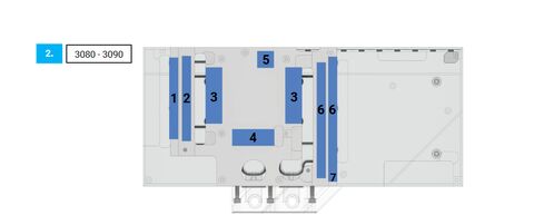

Egy "élménybeszámoló" a blokk cseréről:
Sajnos a helyzet hasonló, mint anno Adatfaló kollégánál. A blokk nagyon jó, tervezése is tökéletes. Adják hozzá az 1.8mm hőpadokat, amiket én kiváltottam 1.5mm-es Gelid ultira.
Kipróbáltam összerakás előtt a gyerek gyurmájával, mégis hol, mekkora a rés. Mindenhol 1.1mm szárazon összepattintva. Ez így majdnem jó, hiszen a gyárilag 1.8mm-es noname padokat 1.5mm-esre váltottam ki. A Gelid viszont abszolút nem olyan puha, éppen eltartja a GPU-tól a blokkot. Első összerakásra már gyanús volt a 20C GPU hőmérséklet, hiszen mindig 6C. (Ennyi a víz nálam) Ráküldtem egy GPU tesztet, 1 másodperc után tiltott is, 105C GPU hőmérséklet. Normálisan, tehát nagyon vékonyan kentem fel a pasztát. Idle 20C, tehát éppen hűti, de alig ér össze...
Szétszedtem, de a hőpadból egy tizedet fogalmam sincs hogyan szedjek le, így felkentem a pasztát, ahogy sokan csinálják, kb. 0,2mm vastagon, tehát szürke volt a GPU. Annyira kicsi a hézag, hogy ezzel aki nem ismeri, azt is mondhatná, hogy így jó.
Sajnos ez így nem jó, ugyanis terhelés alatt melegebb. Jelenleg 360W terhelésen 36C. 6C-os vízzel ez rossz. Látszik, hogy a paszta vezeti a hőt, nem pedig csak egy felület egyenlítést képez.Kérdés:
Van valami trükk a padokat préselni? Egy tized mm elég lenne. Esetleg idővel ez összeesik?
