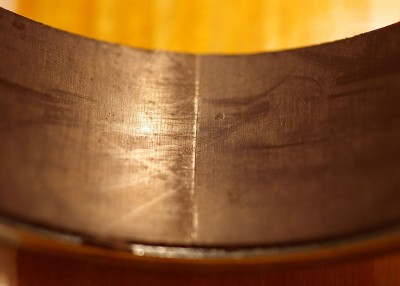

Én pld porkohászati úton gyártanék ilyen gyűrűket.Úgy látszik kínában még mindíg népi kohók vannak.
andrade
Szétszedtem a Hexaból kivett Yate Loon ventillátort és kiderült gyártási hiba okozta a darálást. Kenőanyag bőségesen van benne, a tengely nem kotyog ellenben a forgórész (mágnesgyűrű) belsején látszik hogy a állórész vasmag hozzáért időszakosan. És a legmegdöbbentőbb felfedezés hogy a mágnesgyűrű el van repedve, ezért ért hozzá a vasmag.Amikor beleütötték belenyomták a gyűrűt a házába teljesen átrepedt hosszabb rövidebb idő alatt elcsúszott a repedés mentén és egy váll keletkezett és nekiért az állórésznek.
