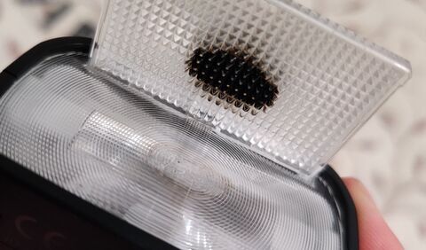

Egy kis Meike MK-320-as vakut használok a GX80-as gépemhez. A hozzá kapott, gyári diffúzor kupakot szeretném lecserélni egy kisebb méretű, szétnyitható diffúzorra. A kérdésem, hogy a LumiQuest LQ-101, LQ-102, vagy LQ-103 diffúzorokkal van-e valakinek tapasztalata? Ezek megfelelő méretűek lehetnek egy ilyen pici vakura?

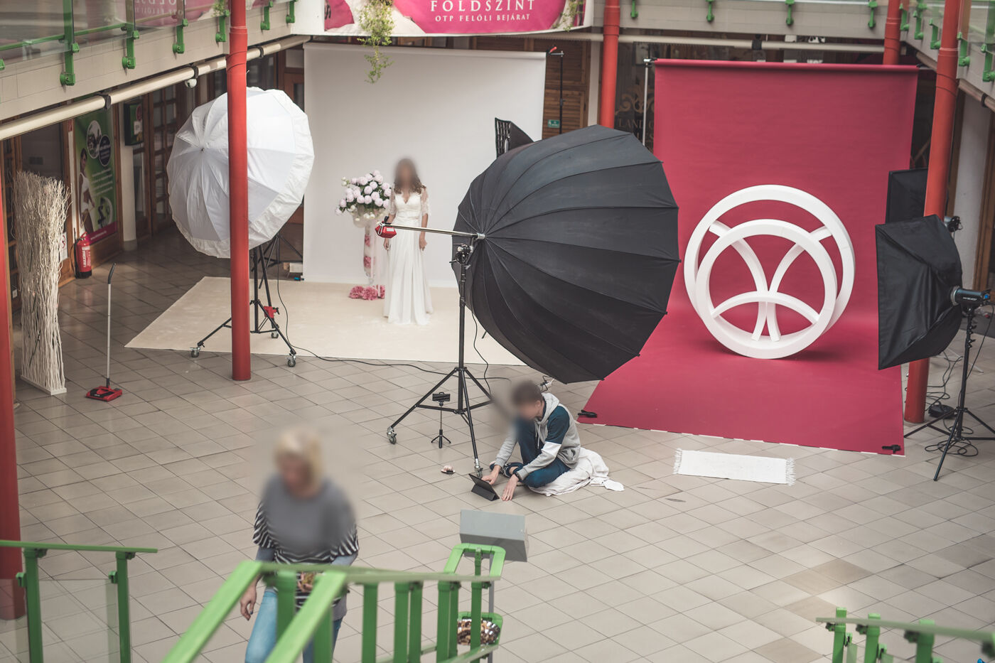

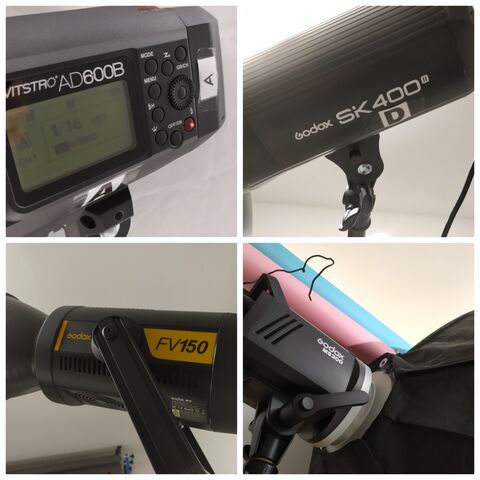

(vannak Ad600 vakuink, vannak Sk és MS szériások van Godoxból FV150 és sima 60 W-os ledünk, vannak rendszervakuink tőlük- ezért merek állástfoglalni. Hidd el, teljesen felesleges többet áldozni mint amibe az MS széria kerül) -

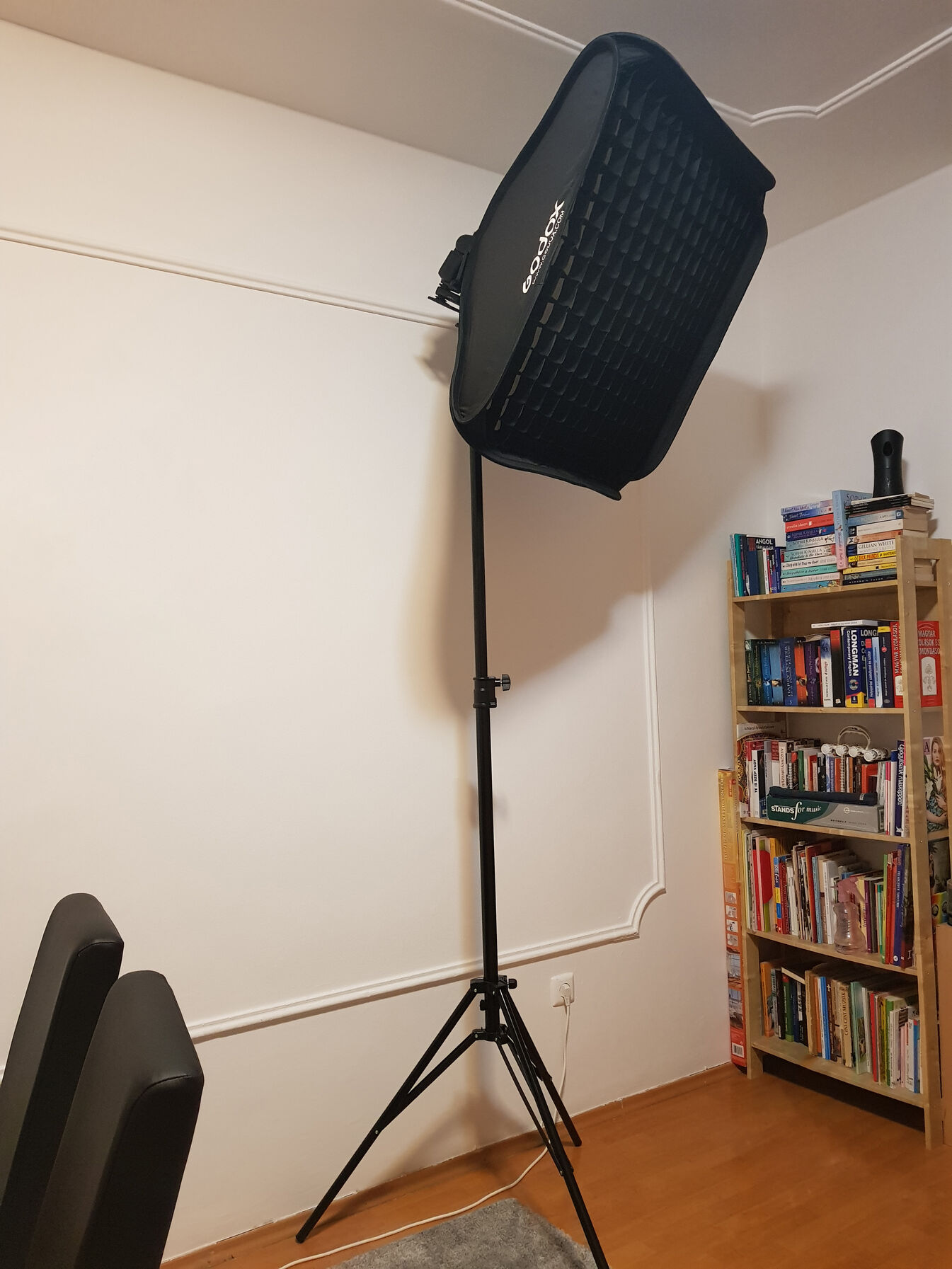

Vettem egy Godox 80*80-as softboxot
Még egy állványt lövök hozzá a héten, aztán annyi
Járt a szetthez s bracket rendszervakuhoz meg egy méhsejtrács
Most már ha meglesz az állvány, akkor lehet próbálgatni rendesen
