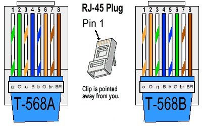

Szeretnék csinálni egy gigabites crosskábelt. A kéedésem csak az lenne hogy mi a külömbség a T568A és T568B között?[ Szerkesztve ]

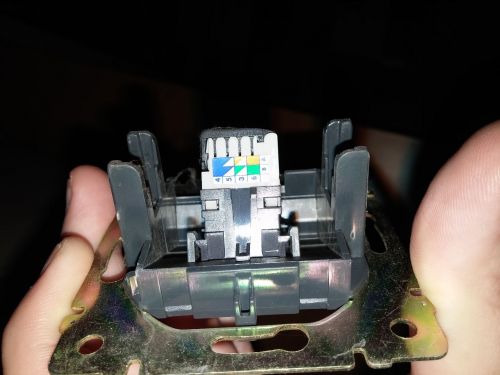

Ennél a fali aljzatnál hogy jelölik a kábeleket? narancs egyes fehér háttérrel: fehér-narancs kábel és fehér kettes narancs hátérrel: narancs kábel? Betűző nélkül is be lehet kötni pl. egy kisebb csavarhúzó és olló segítségével? -

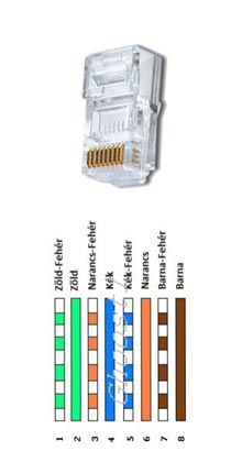

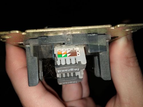

Láttam ezt az oldalt.
A fali csatlakozóm ilyen kiosztásban van:
I kép
II kép
Ha a fali csatlakozónál az A kiosztást választom, akkor a kábel másik végét hogy kell bekötnöm? A fenti oldal alapján TIA/EIA 568A bekötést kell alkalmazni? Tehát ha a kábel csatlakozót nézem a csatlakozás (réz tüskés) oldaláról akkor Zöld-fehér/zöld/……/barna sorrendbe kell bekötnöm?
A fali csatlakozónál meg a csatlakozón feltüntetett színek szerint?Előre is köszi a segítséget!
