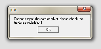

Még évekkel ezelőtt vettem egy Fujitsu Siemens DVB-T/Analog USB-s TV tuner -t.
A problémám az, hogy hiába használom az eredeti telepítő CD-t nem tudom a programot telepítés után megnyitni.
A következőt írja ki:
Windows 7 (64)-es oprendszerem van.
Hibába kerestem a neten frissebb, softwaret, drivert nem találtam.
Mit tehetnék? Kérlek segítsetek!
