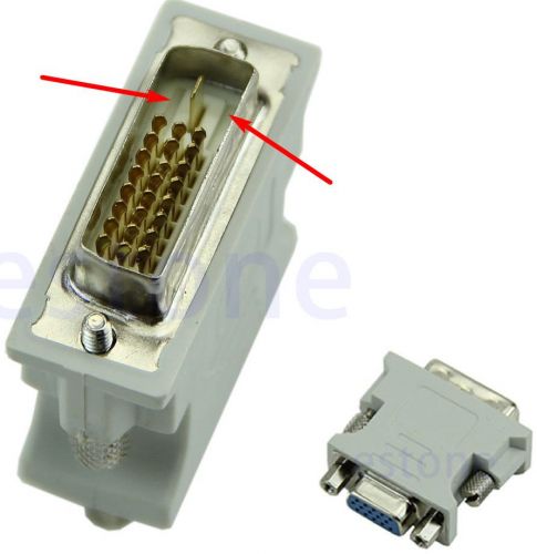

ariel96 #7621 üzenetére
Nem jó, mert a kártyája DVI-D kimenetű, ami azt jelenti, hogy hiányoznak belőle a képen rózsaszínnel jelölt analóg tűk. Így a kártya analóg jelet leadni nem tud:
Más kérdés, hogy ő viszont egy DVI-D --> D-Sub átalakítót vásárolt, amiből szintén hiányoznak az analóg érintkezők:
De így ez meg végképp nem alkalmas a célra. Szerintem csak speciális, szabványon kívüli készülékekhez való, aminek gyári tartozéka.

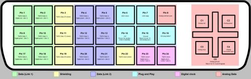

#65537792 #7618 üzenetére
- A DVI-D kimenet csak digitális jelet ad.
- A monitor D-Sub csatlakozója csak analóg jelet fogad.Mivel a linkelt egyszerű csatlakozó jelet konvertálni nem tud, így nem fog működni. Az csak olyan videokártyához jó, ami DVI-I kimenettel rendelkezik (analóg+digitális).
Digitális jel analógra konvertálásához aktív elektronika szükséges, mint például ez:
http://www.ebay.com/itm/161529415432
Mivel a DVI-csatlakozó lead 5 V-ot, elvileg arról kapja a tápot a benne lévő áramkör.
http://en.wikipedia.org/wiki/Digital_Visual_Interface
A leírásban az eladó ajánl egy másik eszközt is, arra az esetre, ha a videokártya DVI-csatlakozója nem biztosítaná az 5 V tápot:
http://www.ebay.co.uk/itm/201138863351
Tehát ez már USB-ről kap táplálást.
De soha nem próbáltam ilyen átalakítót, csak most kerestem rá én is, vagyis nem garantálható semmi.

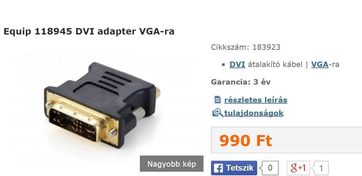

#65537792
Remélem jó helyen járok.
Adott egy xfx amd r9 290 vga + egy lg fullhd monitor.
A vga-an van kettő DVI-D csati. A monitoron meg csak vga csati van. Rendeltünk hozzá ilyet és nem ad képet.
A monitor működik, laptoppal ki van próbálva, az asztali pc meg új.
Mit kéne hozzá beszerezni, hogy működjön? Egyáltalán fog? -

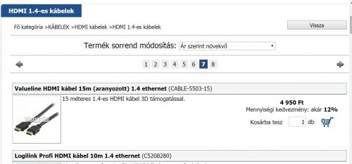

Gépemet szeretném összekötni a TV-vel, főleg 1080p-s filmek nézése céljából. A filmek fizikailag a gépen vannak. Eddig egy HDMI kábelt használtam, viszont költözés miatt a távolság megnőtt a gép és tv között, így egy 15m-es HDMI kábelre lenne szükségem. Viszont az ára miatt elgondolkodtam egy médialejátszó beszerzésén, mivel nem kerülne sokkal többe. Az elvárásaim az alábbiak lennének:

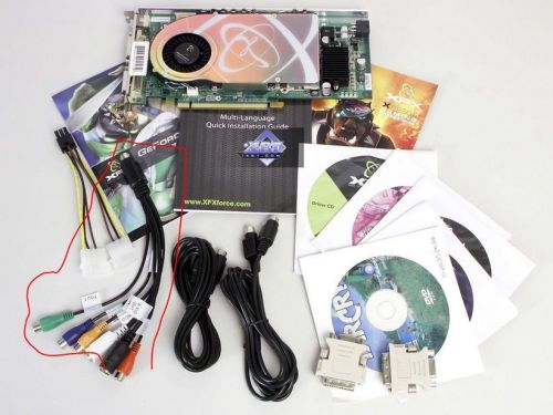

Egy régi tv-t szeretnék összekötni a géppel. A TV 4 pines S-Vidoe és RCA(3) foglalatokkal rendelkezik. A gépben vagy egy 9600GT vga [link]. Ezen sajna csak HDMI, DVI-I, DSUB (tv out nincs).
Első körben egy ilyen átalakítót találtam [link], viszont nem tudom hogy a VGA DSUB-on keresztül tud e TV kimenetet adni, illetve ez működhet e. Más alternatívák vannak e esetleg? Minél olcsóbban szeretném megúszni. Cél, hogy a gép képét a TV-re kössem, ha a hang nem is de a kép mindenképpen.Köszi a segítséget előre is.
joecontra
eszementális #7602 üzenetére
Például egy ilyen: [link]
A kompozit videojel nem a minőségéről híres szóval monitor minőséget ne várj, de arra amire szeretnéd valószínűleg jó lesz.

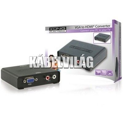

joecontra
eszementális #7600 üzenetére
Milyen kimenetek vannak a kártyán? Szerintem így látatlanba egy aktív konverter kellene neked.
