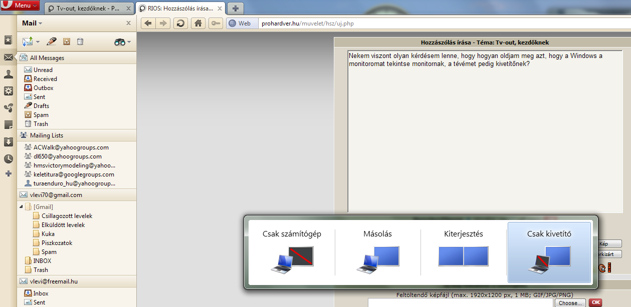

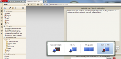

Nekem viszont olyan kérdésem lenne, hogy hogyan oldjam meg azt, hogy a Windows a monitoromat tekintse monitornak, a tévémet pedig kivetítőnek?
Erre gondolok : Most természetesen csak a monitor van bekapcsolva. Egyébként, amikor a TV is megy, akkor is a monitor van beállítva elsődlegesnek, mégis ő kapja a "2"-es számot, míg a TV az 1-est.
Win7, Asus P5QL-Pro, Sapphiere Vapor-X 5770 cuccok vannak a gépben. Próbáltam a moncsit mindkét DVI-ba dugni, ugyanez a helyzet. Most úgy van összedugva, hogy a moncsi abban a DVI-ba van dugva, ami mellett nincs semmi. Úgy értem, 2 kártyahely magas a kártya, az egyik helyen van DVI, HDMI, Displayport, a másik helyen 1db DVI. Na, ide van dugva a moncsi, a TV természetesen a DVI-ba. De dughatom a monitort a másik DVI csatiba, akkor is ugyanez a helyzet. -

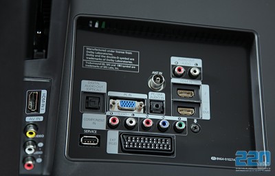

Köszi, bár nem értem, mert Nvidia kártyával jó volt. A kártya leírásában szerepel a Hdmi audio, és a 2. DVI-I portba dugtam az átalakítót, amit írtak. Win-t is újra raktam. Már ott tartok, hogy veszek optikai kábelt és azzal viszem a hangot. A Pc-s Hdmi bemenet mellett az van + a "Pc/DVI audio in" felirat van ráírva, akkor azt tudom használni?
A Tv csatalakazói így néznek ki:Az esetleg előfordulhat, hogy a VGA user--jét elb@xták és a mégse tudja?

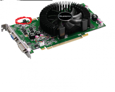

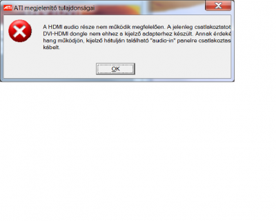

A problémám: vettem egy Gigabyte HD 4870-et és sehogy sem akarja a hdmi-n kivinni a hangot, csak a video jelet (van fenn hdmi driver, kb 10 féle catalysot kipróbáltam, a VGA leírás szerinti DVI-I_2-es csatiban van az átalakító.... ). Azt írja, hogy az ATI hdmi audio nincs csatlakoztatva, meg ezt a hibaüzenetet:A vicc az, hogy a DVI-I-Hdmi átalakító gyári ATI, és eddig a 9800GT kártyával gond nélkül működött
A segítséget köszönöm előre is
üdv, bbéla -
