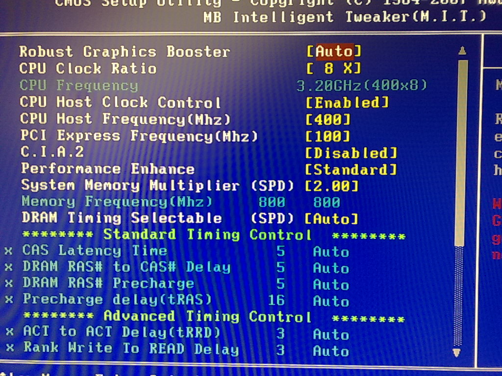

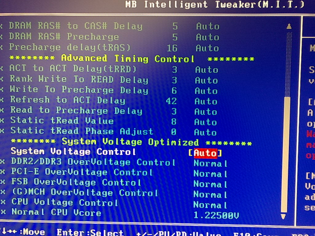

a normál érték azt jelenti, hogy hadjak mindent normal opcion, vagy állitcsam be azokat az értékeket, amit ő normál értékeknek lát?
ha nem állitom át , az milyen bajt, vagy lassulást okozhat?
Tévedés ne essék, nem akarom azt mondani, hogy nincs érteleme, csak szeretném érteni hogy mit okozhat, vagy miért kell fixálni ezeket az értékeket.
válaszodat előre is köszönöm

Na, most ezt sikerült elérnem. Small FFT-s, még mindig megy. 1,5v-van a BIOS-ban beállítva, FSB Strap to NB 400Mhz-en, NB Volt 1.2v-on, FSB Term Volt 1.3v-n.

Na bios update megvan, bár az is több hónapos.
A cpu tuning megvolt, bár még a cpu/nb frek. auto-n van, és elvileg 1,25-re kell felhúznom. Pretested proci szóval annyin kell lennie.
De most azt nem értem, hogy miért megy 3,9 ghz-n a proci, mikor csak netezek? Nem lehetne úgy megoldani, hogy ilyenkor alacsony órajelen megy mint pl. az alap beállításoknál ( ami 800 mhz ) ? -

Ja, bocs, nem a hangot, a képeket.Procinak 100mV helyett 200mV-ot adtam, VTT marad 1.3V.
Most beindult, Prime-ot még nem néztem, de 10°C-kal melegebb a proci, mint 3.4GHz-en.
Ez normális?Vcore Droop Control - Amit helytelenül VID Controlnak írtam.
Most Prime-mal beterhelve 1.232V A CPU fesz és 60-62°C!
